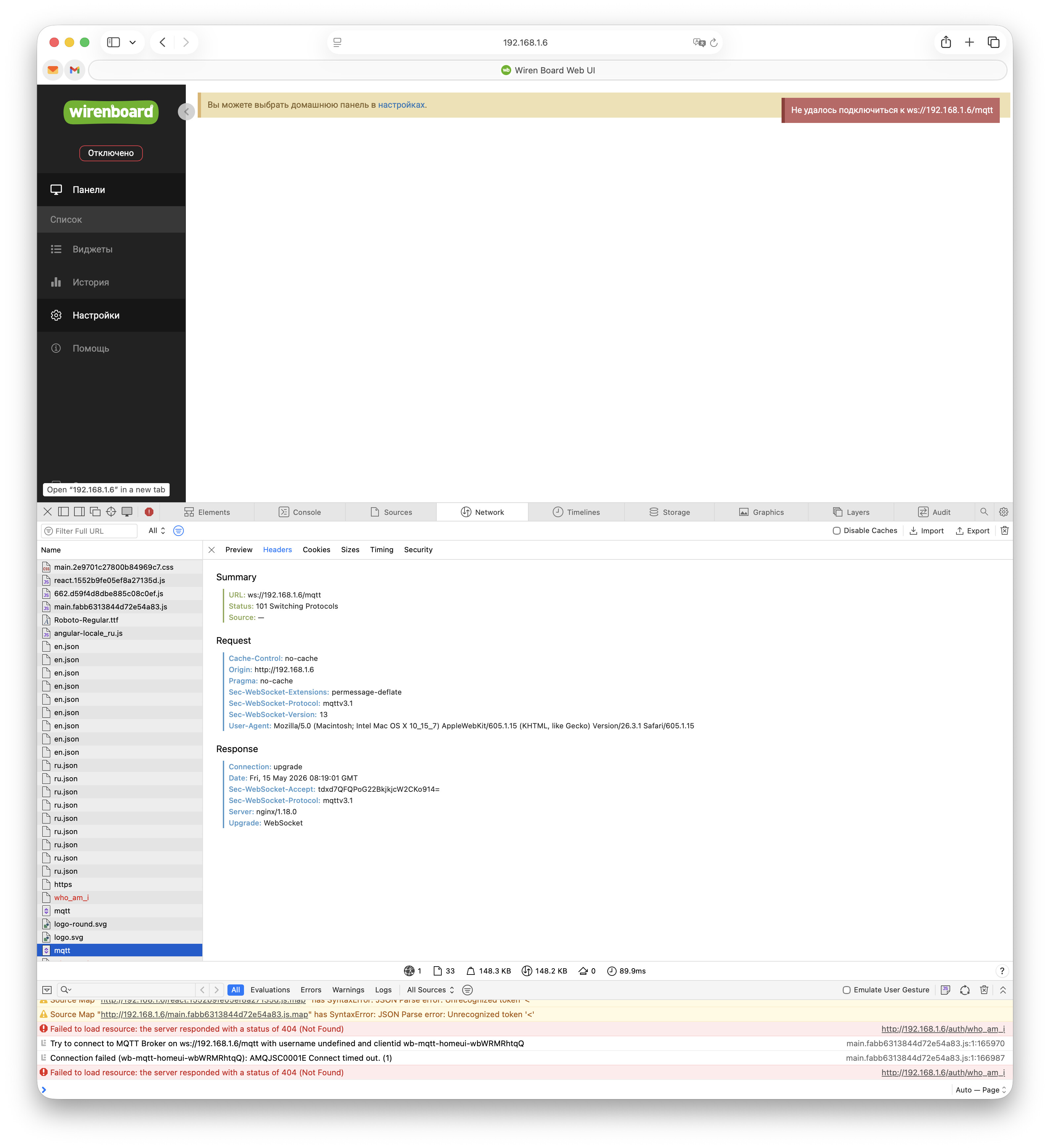

По ощущениям появилось после обновления до wb-2602.
Очень хорошо воспроизводится на macOS + Safari.
Шаги:
  1. Открыть Safari (ВБ не открыт в других вкладках - обязательно)
  2. Перейти в UI WB
Результат
Или пишет Отключено или через секунд 10-15 подключается.
В нетворк вижу ожидание подключения к ws:// по пути /mqtt
Ну и диаг архив прикрепляю если нужен он.
