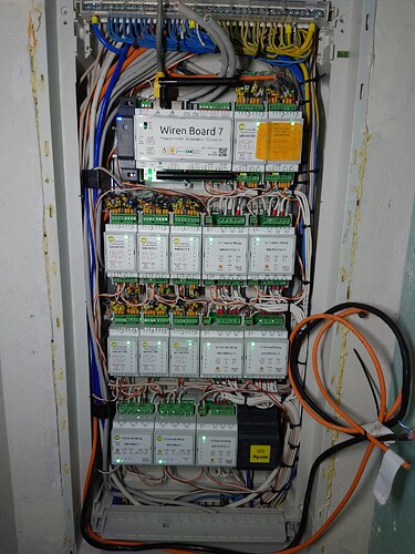

Добрый день! Какое-то время назад был приобритен Wiren Board 7.3 и только сейчас “вводится в экслплуатацию”. Предварительно, программное обеспечение обновлено до последней стабильной версии. Подключенные устройства на шине (WB-MCM8, WB-MRWL3, WB-MRPS6/S) не находятся поиском, и так же не работают при ручном добавлении. Индикаторы “S” на всех устройствах светятся статично, на wirenboard - мигает зеленым.

Прикрепите фото подключения, пожалуйста.
Как уже подсказали в чате, был неправильно выбран блок питания (MeanWell HDR-15-24) и неправильная схема подключения. Подскажите, какие лучше внести корректировки? Заменить блок питания на более мощный - и запитать от него WB и отдельно “переферию” или установить дополнительный БП только для модулей?
Так же, вопрос по жилам cat 6a - можно ли их использовать для питания модулей, или лучше заменить на что-либо другое?
Да, питать модули от БП, а не от клемм контроллера, т.к. там максимальный ток 1А. Тут бп нужен минимум на 60 Вт, если контроллер без модема.
Сечение проводов подбирать по току.
