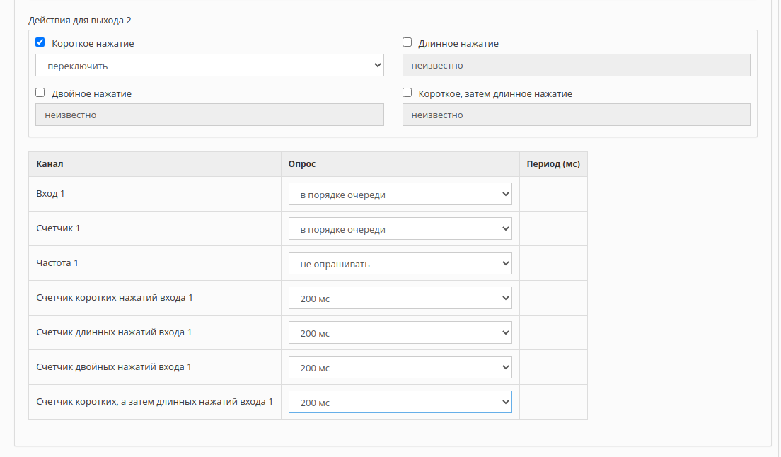

Добрый день, вопрос возник со входами реле. Можно ли одновременно использовать распознавание нажатий, а короткое нажатие оставить чтобы переключать заданный вход? Я хочу коротким на входе 1 вкл-выкл выход 1, а 3 других типа нажатий использовать в функциях?
Да, так можно.

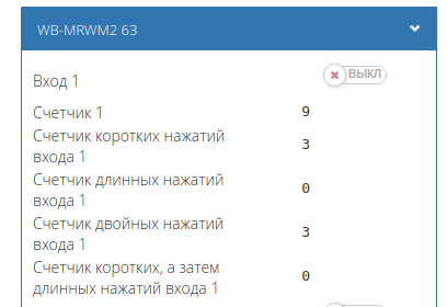

Единственное, придётся обрабатывать изменение счётчиков длинных (двойных, коротко-длинных) нажатий.
