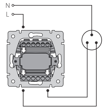

Имеется вот такая самовозвратный механизм с двумя кнопками. Потенциально он для активации штор (имеет встроенный механизм безопасности - нельзя активировать сразу две кнопки). В связи с этим несколько вопросов, прошу подсказать:
  1. Можно ли использовать в этом случае реле WB-MCM8 либо WB-MR6C v.3, подключив к их входам “выходы” этого двухклавишного механизма, а “вход” механизма (на схеме L) подключить к iGND реле?

Вы можете так подключить на любой из модулей.
Модуль WB-MCM8 либо WB-MR6C v.3 умеют распознавать различные типы нажатия.
Да, можно.

Да, с точки зрения обработки нажатий модули схемотехнически и логически работают одинаково.
Отличие только одно: для модулей реле можно настроить для нажатия аппаратную его обработку (изменение состояний выходов). Но можно и не назначть.
Первый модуль, WB-MCM8 не имеет выходов (реле). Но да, оба могут.
