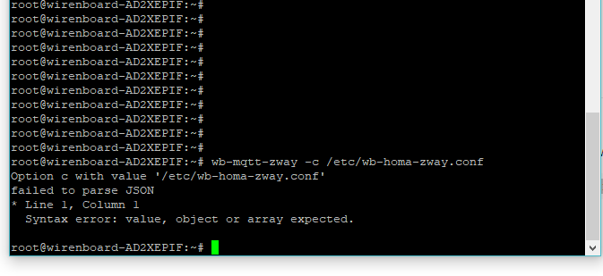

На контроллере с полной поддержкой z-wave, на веб интерфейсе z-wave (http://адрес_контроллера:8083) устройства z-wave добавили. Добавили реле, и беспроводной датчик. Эти устройства в веб интерфейсе контроллера отобразились. Реле управляется, данные с датчика приходят, спустя 1 минуты процесс wb-mqtt-zway отваливается и управление со стандартного интерфейса контроллера не возможно.
Как решить эту проблему?
Пожалуйста пришлите лог wb-mqtt-zway. Если не получится, то можно запустить его вручную в консоли:
 wb-mqtt-zway -c /etc/wb-homa-zway.conf
и прислать вывод
Где находиться файл лога?
Ответ на выполнение команды в консоли прилагаю в изображении.
это значит, что что-то не так с конфигурационным файлом. Покажите его содержимое пожалуйста.
“mqtt_host”: “127.0.0.1”,
“mqtt_port”: 1883,
“zway_host”: “127.0.0.1”,
“zway_password”: “admin111”,
“zway_port”: 8083,
“zway_secure_login_auth”: true,
“zway_username”: “admin”
