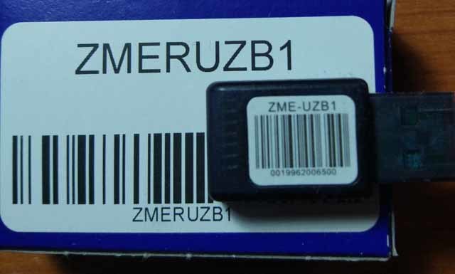

  1. Все имеющиеся у меня устройства работают на сертифицированной в России частоте 869МГц. Я прикладываю фото купленного у вас донгла с коробочкой. Наклейки отличаются немного. Как мне понять что у меня частота донгла 869МГц?
  2. Чего-то не хватает? При входе в настройки Z-wave сервер ругается на отсутствие какой-то лицензии.
