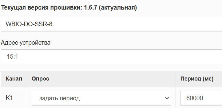

К WB-MIO пристыкованы SSR8 и 2шт R1G16. Всем каналам задан период опроса 1000мс - всё работает. Ставлю период опроса в SSR8 и одном R1G16 по всем каналам на 60000мс - всё работает. После установки периода опроса и во втором R1G16 по всем каналам на 60000мс - каждые 5 сек получаю в лог предупреждения:

Что такое «период опроса 1000мс»? где настраивается? как точно называется?
В web-интерфейсе:

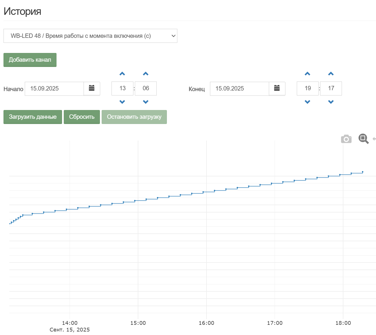

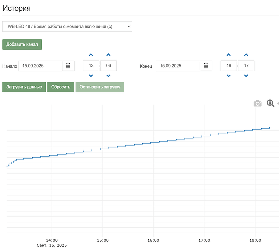

Поставил на некоторые регистры период опроса 600.000 мс (10 мин). Результат: все корректно работает, опрашивается согласно заданному значению.
