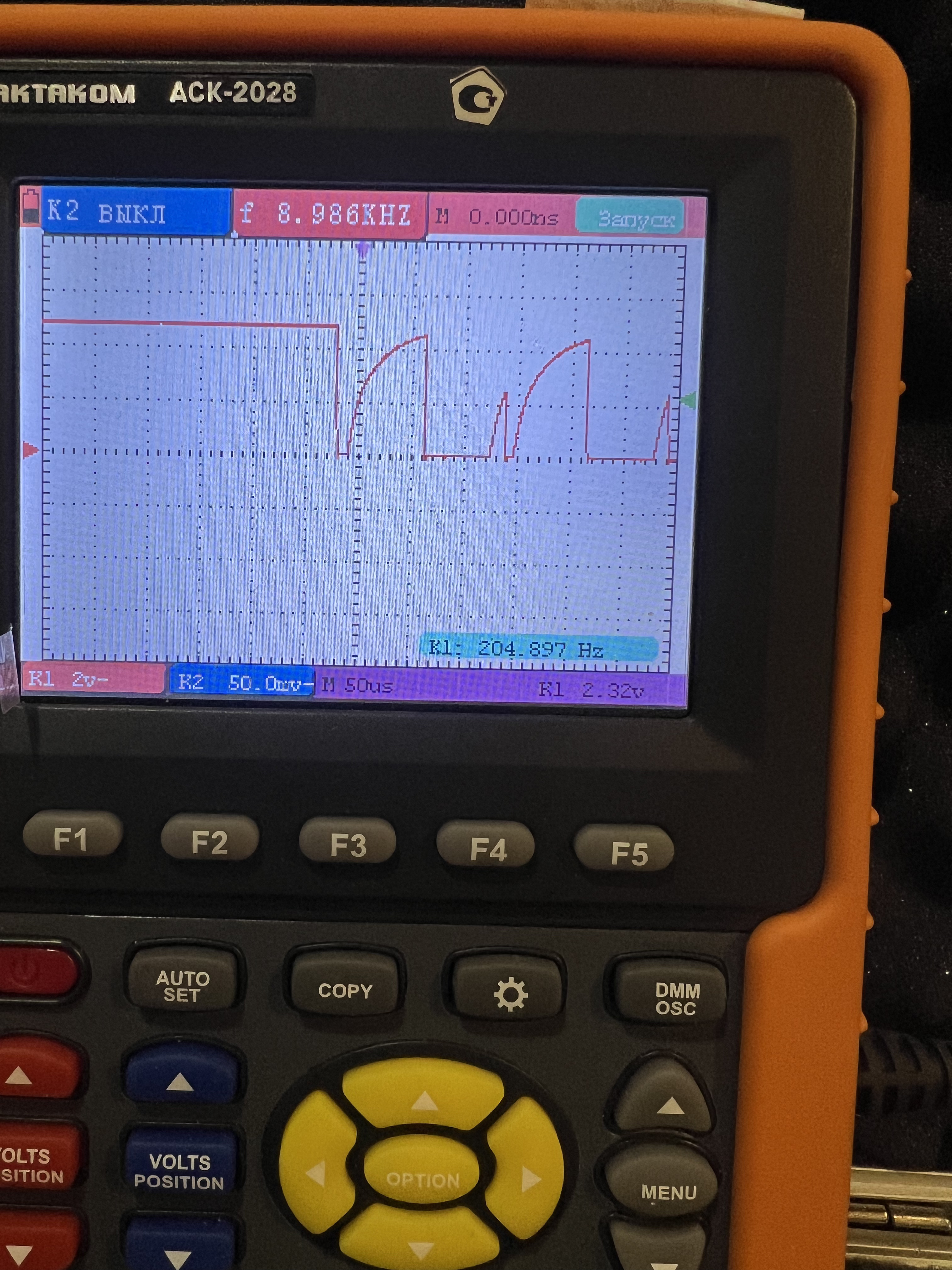

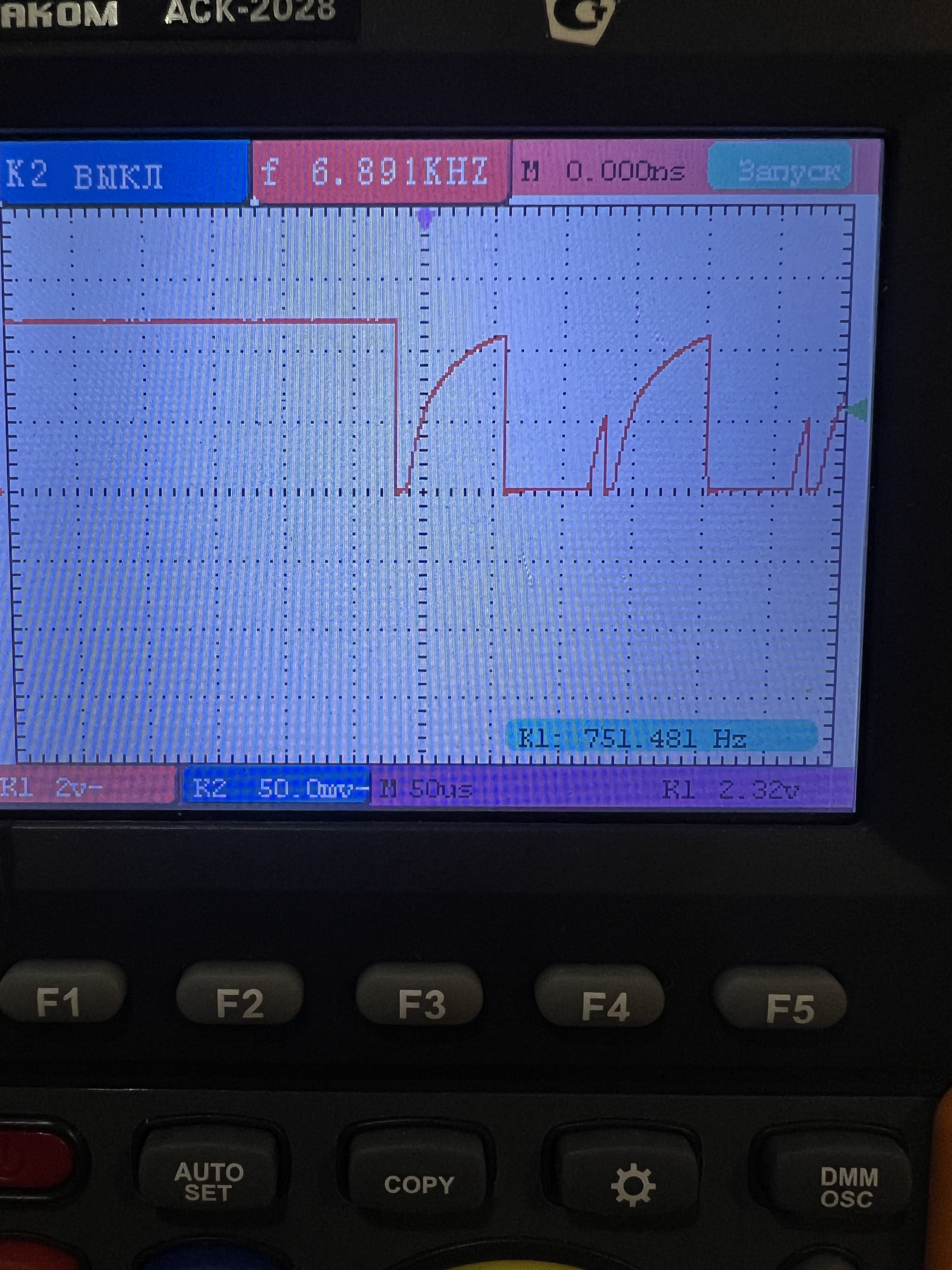

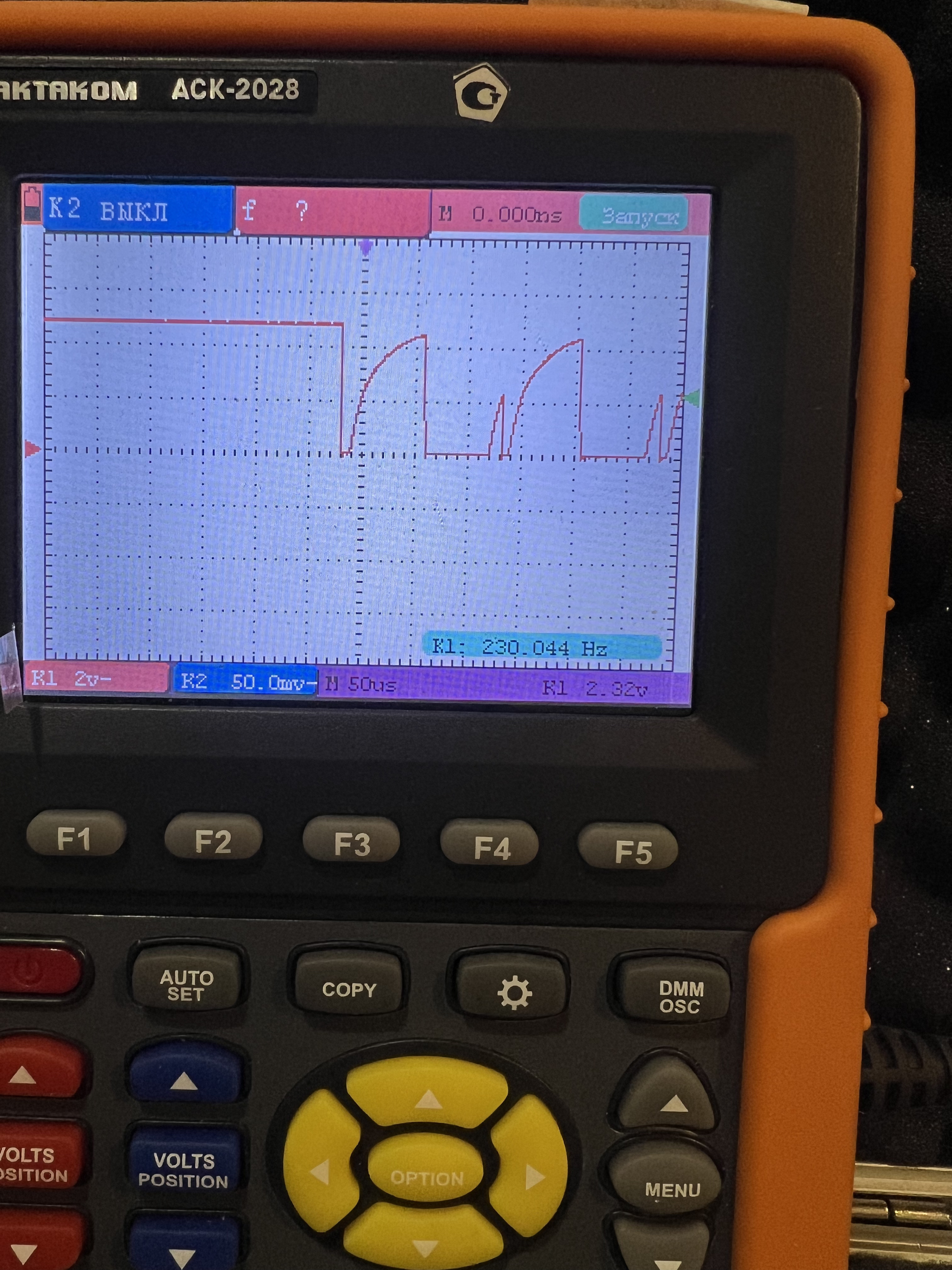

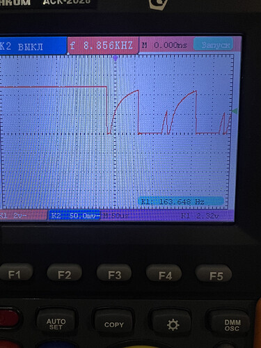

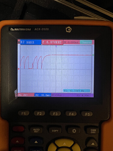

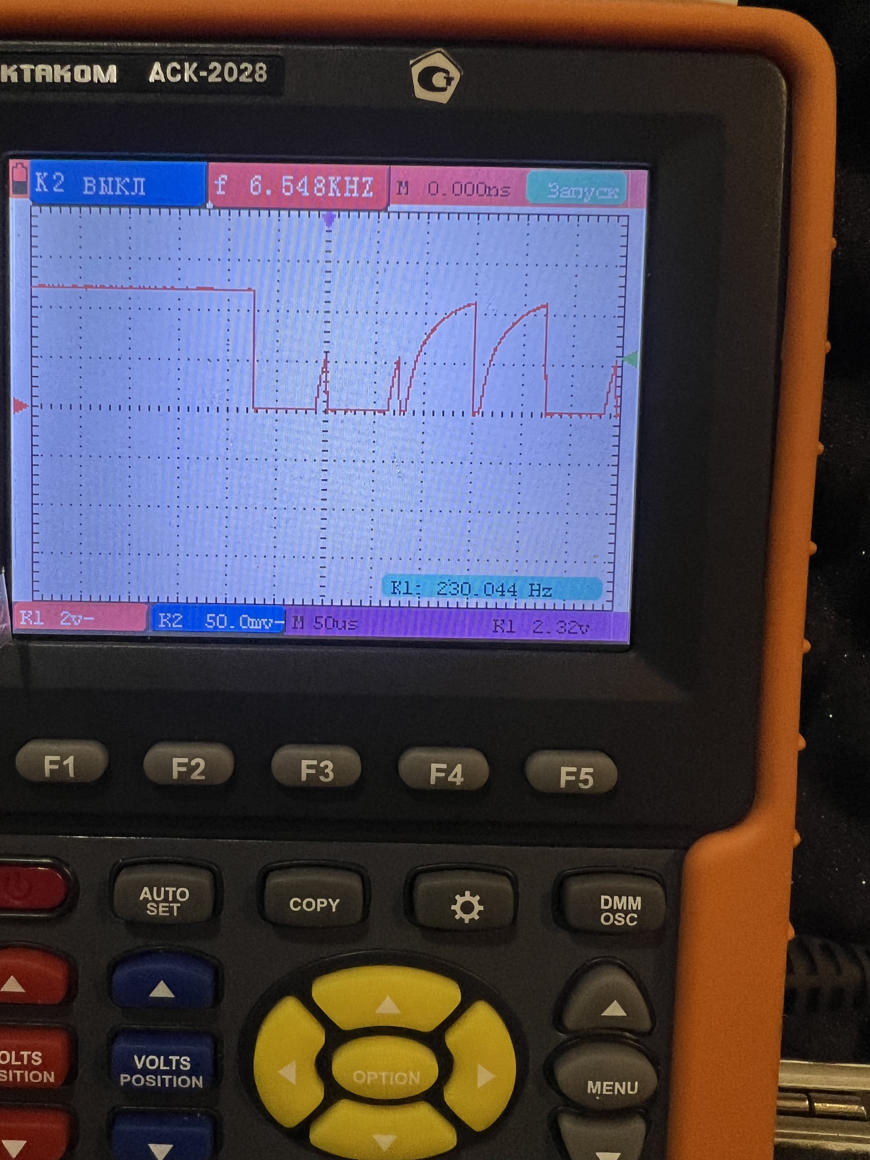

Нет большого смысла, если работает. Осциллограмма - да, помогла бы.
вот такие замеры получились при подключении к WB6
