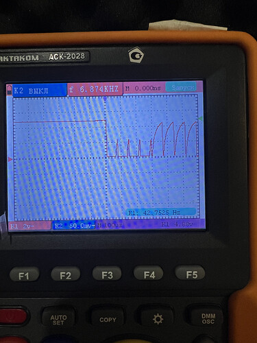

Заменил WB6 на WB8. Не работают 1-wire датчики
а вот те же подключения к WB8

Вижу довольно печальную картину.
Уже не раз обсуждали. Например: Большое количество датчиков температуры на 1-wire. Продолжаем борьбу - #21 от пользователя BrainRoot
Ну и 20 датчиков ds18b20 звездой - #14 от пользователя BrainRoot

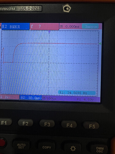

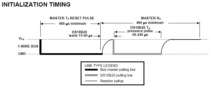

То есть из-за отличая между экземплярами - при одной и той же скорости нарастания напряжения (зарядки шины) контроллер 6 читает высокий уровень на ~2,4 вольт. WB8 - чуть выше.
То есть - шина не успевает зарядиться. По документации тайминг на зарядку 15мкс
Ну и для того чтобы точно проверить - сегодня соберу тестовую линию.

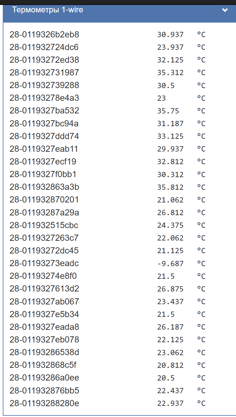

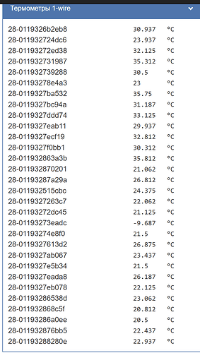

у меня аналогичная ситуация, правда с переходом с 7 на 8
две линии по 7 датчиков, 7 - работает отлично, 8 - проблемы
если подключить все 14 - то вообще ничего не работает
кое как удалось завести только 9 штук, причём совершенно не важно на одной из двух линий они висят или по частям, при добавлении десятого - или все в ошибку crc падают, или значения просто становятся нулями
и эти 9 штук сейчас читаются с частыми ошибками crc и совершенно странными значениями, как то выпадение в 0 или же вообще заоблачные значения вроде 2025,3

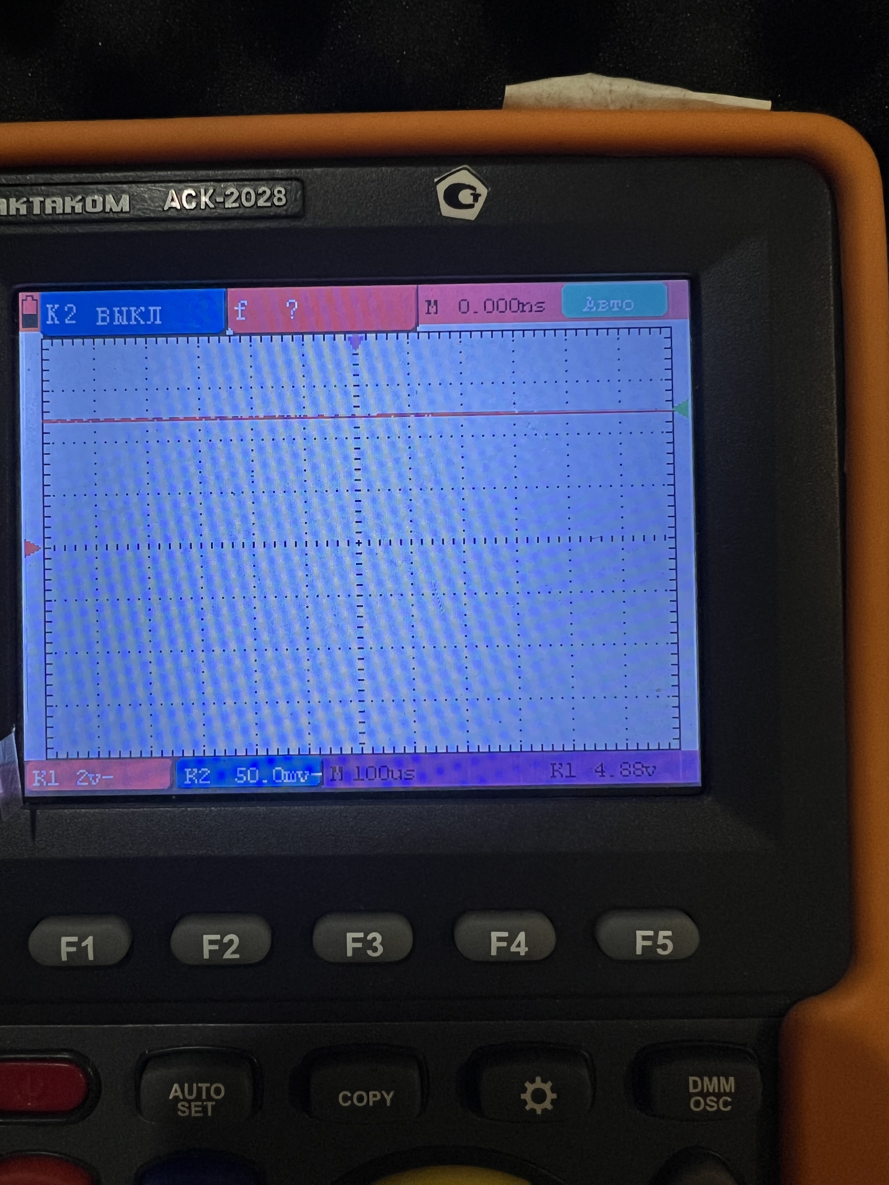

Проверил на WB8:
Видно отличие, короткие импульсы “нули” - вполне успевают подняться до 5 вольт.
Попробую еще нагрузить шину емкостью, чтобы добиться такого же результата. Сейчас емкость самой шины порядка 6нФ.
