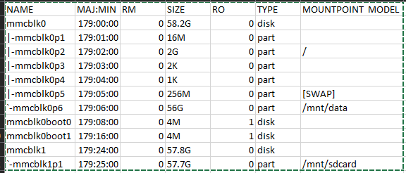

mmcblk1 — это, как правило, внутренняя память (eMMC).
Проверить это можно командой:
lsblk -o NAME,MAJ:MIN,RM,SIZE,RO,TYPE,MOUNTPOINT,MODEL
Обратите внимание на столбец RM:
  • RM = 0 — устройство не съёмное, обычно это внутренняя eMMC.
  • RM = 1 — устройство съёмное, чаще всего это microSD.
Я правильно понимаю, что в моем случае, это sd карта?
Похоже, что да — проблема может быть связана с картой памяти.
Рекомендую:
  1. Заменить или полностью извлечь microSD-карту,
  2. Проверить, сохраняются ли ошибки после этого.
Если после удаления карты система работает стабильно — скорее всего, дело было в ней.
