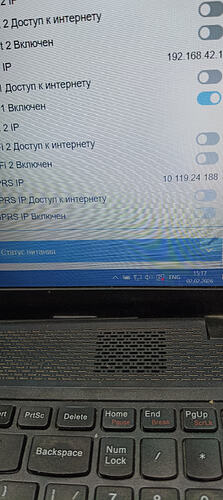

Я хотел сделать, по контролю наличия сигнала связи, правило для автоматического рестарта при отсутствии связи через некоторое время. Но почему то контроль GPRS IP постоянно показывает - Выключен.

А как настроено соединение через GPRS? Включено ли для него “Отключать, если активно другое соединение с более высоким приоритетом”
Думаю потому что в текущий момент это соединение не используется для маршрутизации, то есть приоритет маршрута у него низкий.

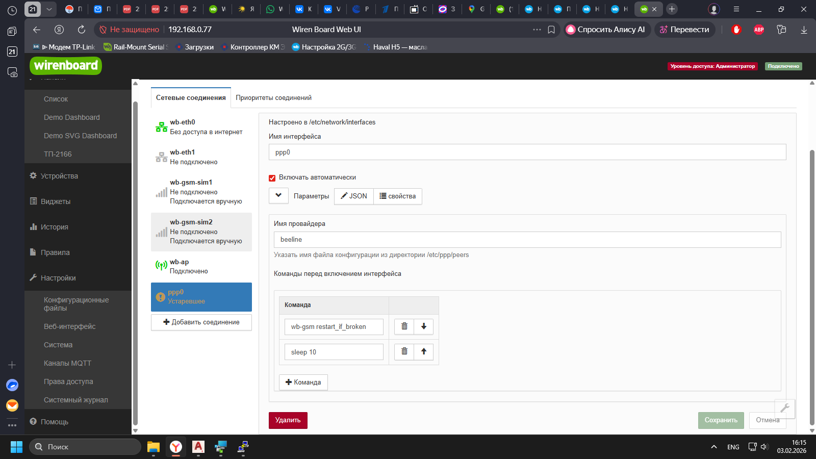

Добрый день. Хочу уточнить, как я писал как то ранее, я использую старое РРР0 соединение, работает более менее стабильно за исключением редких случаев описанных выше. Не понятно почему после перезагрузки с некоторыми симками не всегда происходит соединение сразу, требуется повторная перезагрузка, ставишь другую симка , всё без проблем работает, поэтому, что бы не разбираться сим картами, хочу сделать скрипт. Попробую установить тот, что Вы предложили.
Лог файл в ближайшее время получить не получится из за удалённости объекта (350 км).
ModemManager использовать для подключения не получается. когда вставляю новую симку первый раз в модем, делаю настройку в конфиг файлах GSM-соединение для wb-gsm-sim1, первый раз всё прекрасно запускается, работает до первого отключения контроллера или перезагрузки, после этого модем постоянно пытается соединится но ни чего не выходит, поэтому используем старый способ, через РРР0.

Это соедингение не будет корректно управляться штатным средствами, в частности не будет настраиваться в интерфейсе.
Он не будет работать, предназначен для управления соединением ModemManager.
Вот настраивается, Около 40 станций работает. Можно в интерфейсе настроить, можно готовый файл в папку /mnt/data/etc/network закинуть.
