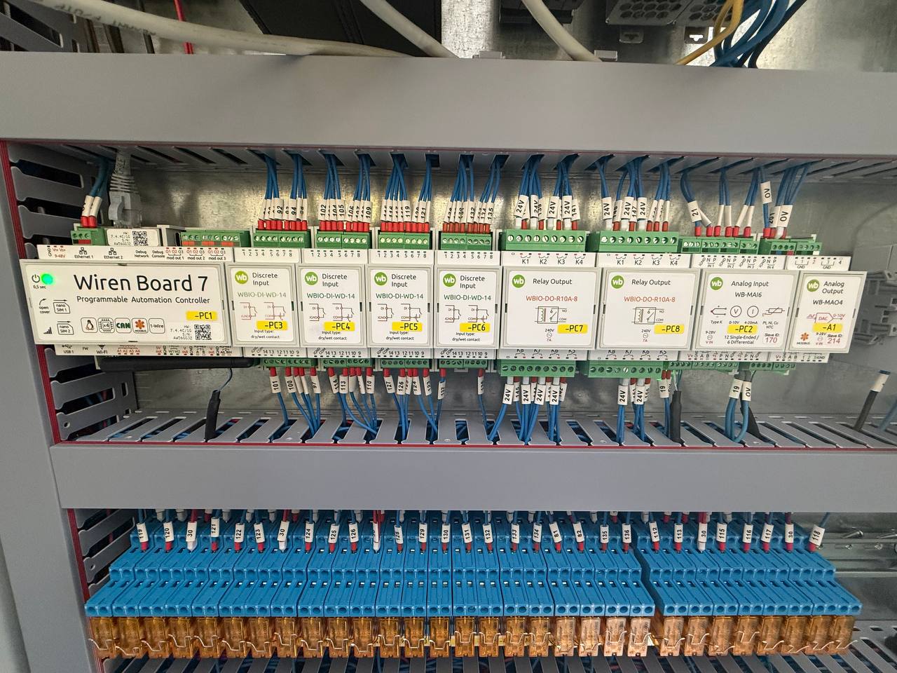

05.03.2026 примерно в 12:06 (на контроллере видимо время немного вперед идёт) было прохождение большого количества сигналов, но самое главное, что сработали расцепители и половину автоматических выключателей выключило.

отключен (физически, потерялся контакт) WBIO модуль от контроллера. Есть ли возможность проверить его физическое подключение? То есть зазора между контроллером и между модулями не должно быть.

Добрый день. Случай не единичный но очень болезненный для заказчика. Помимо прошивки установлен фикс сбрасывающий шину для того чтобы устранить ее подвисание.
