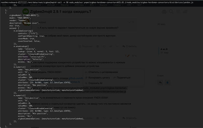

Проблема в том что нужно сделать калибровку этого карниза чтобы начать им пользоваться, а без новой версии z2m этого сделать не получается.
Установить ее собрав свой пакет, докер-контейнером или просто вручную.
Если нужна поддержка конкретного устройства то можно «пошаманить» с нужным конфигом конвертера просто добавив описание устройства.
Ваша модель YNDX-00591
Кусок с описанием взять отсюда github.com/Koenkk/zigbee-herdsman-converters/blob/master/src/devices/yandex.ts
Найти у себя файл /mnt/data/root/zigbee2mqtt/node_modules/.pnpm/zigbee-herdsman-converters@25.83.1/node_modules/zigbee-herdsman-converters/dist/devices/yandex.js
Сравнить их внимательно и перенести кусок описания YNDX-00591
Конечно можно и отдельный конвертор сделать - но. Ввиду того что постоянно меняется механизм

Разобрался, может кому пригодиться.
Значит
  1. добавить устройство в:
Устройство:
        zigbeeModel: ["YNDX-00591"],
        model: "YNDX-00591",
        vendor: "Yandex",
        description: "Window cover",
        ota: true,
        extend: [
            m.windowCovering({
                controls: ["lift"],
                configureReporting: true,
                coverMode: true,
                coverInverted: false,
            m.enumLookup({
                lookup: {slow: 6, normal: 9, fast: 12},
                cluster: "closuresWindowCovering",
                attribute: "velocityLift",
                description: "Velocity",
                access: "ALL",
            m.numeric({
                unit: "%",
                valueMin: 0,
                valueMax: 100,
                attribute: {ID: 0xf001, type: zigbee_herdsman_1.Zcl.DataType.UINT8},
                description: "Max position",
                access: "ALL",
                zigbeeCommandOptions: {manufacturerCode: manufacturerCodeNew},
            m.numeric({
                unit: "%",
                valueMin: 0,
                valueMax: 100,
                attribute: {ID: 0xf002, type: zigbee_herdsman_1.Zcl.DataType.UINT8},
                description: "Min position",
                access: "ALL",
  1. Обратить внимание на zigbee_herdsman_1.Zcl.DataType (в TS просто Zcl.DataType)
  2. В файл:
    /mnt/data/root/zigbee2mqtt/node_modules/.pnpm/zigbee-herdsman-converters@25.83.1/node_modules/zigbee-herdsman-converters/dist/models-index.json
    добавить наше новое устройство:
    ,"yndx-00591":[["yandex.js",8]]
  3. Перезапустить zigbee2mqtt сервис.
