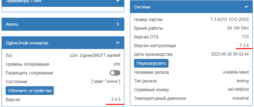

Перейдите на testing - там автоматически установится версия v2.3.0

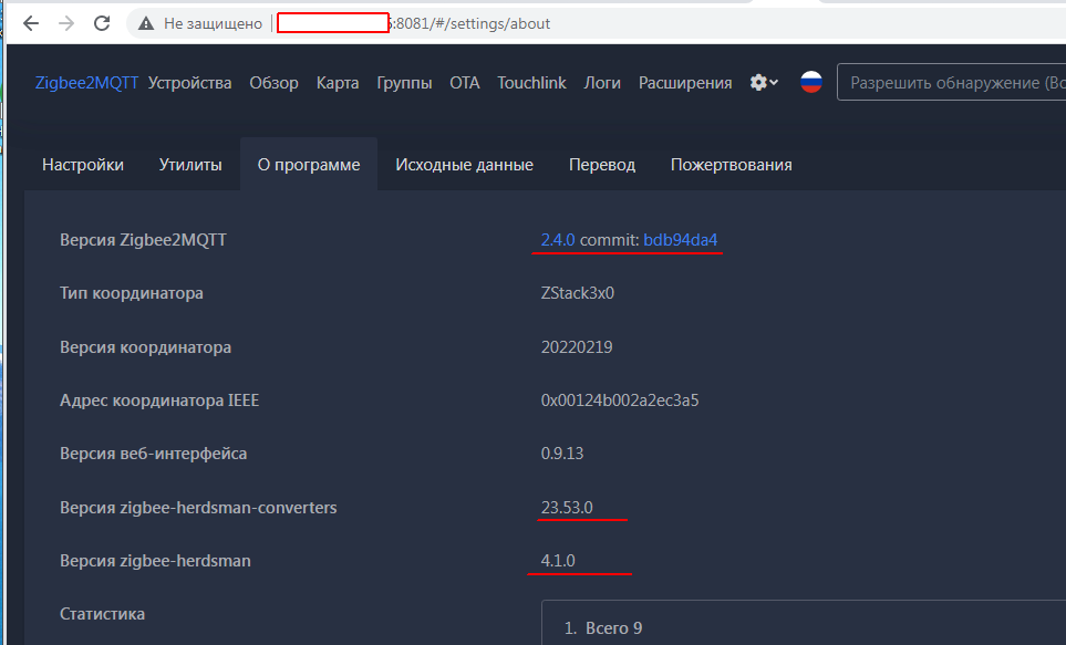

В принципе, на нескольких своих контроллерах я установил вручную v2.4.0 (через git, предварительно его установив на контроллер) - проблем особо не возникло, просто штатная установка и последующая штатная инициализации пакета. (файл с настройками скопировал от предыдущих установок - все устройства подцепились самостоятельно без необходимости перепривязивать их и пр.)
Автоматизации/скрипты и пр. то же править не пришлось - продолжили работать с новой версией без проблем.
После установки “вручную” дальнейшие “нештатные” обновления вполне нормально производятся встроенным (в z2m) скриптом (докачивает новые конвертеры и пр.).

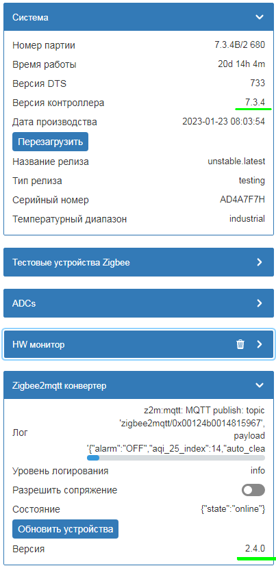

Спасибо. После перехода в testing версия Node у вас обновилась автоматически до нужной или вручную ставили?

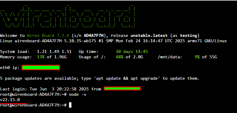

Поскольку обновлять “в ручную” мне ее не пришлось, то, видимо, версия Node установилась с обновлением WB достаточная для запуска z2m 2.4.0.
Сейчас посмотрел - установлена версия 22.15.0
т.е. на Node версии 22.15.0 вполне нормально все запустилось и работает…
