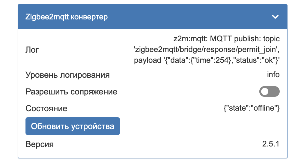

Добрый день! Помогите разодраться. Установил WBE2R-R-ZIGBEE v.2, настроил согласно инструкции. Однако во вкладке устройства Zigbee2mqtt-конвертер показывает статус “offline“ и не находит устройства.
В контролере также установлен модуль Sprut.stick ZigBee WBE2R-R-ZIGBEE-SH. Через спрутхаб устройства находятся и добавляются нормально.
В чем может быть проблема с Zigbee2mqtt?

вывод команды systemctl status zigbee2mqtt -n 50
root@wirenboard-A2TEBL5N:/mnt/data/root/zigbee2mqtt# systemctl status zigbee2mqtt -n 50
● zigbee2mqtt.service - zigbee2mqtt
 Loaded: loaded (/lib/systemd/system/zigbee2mqtt.service; enabled; vendor preset: enabled)
 Active: **active (running)** since Sun 2026-02-08 19:56:47 MSK; 12min ago
Main PID: 212702 (npm start)
  Tasks: 23 (limit: 4676)
 Memory: 38.2M
    CPU: 4.408s
 CGroup: /system.slice/zigbee2mqtt.service
         ├─212702 npm start
         ├─212713 sh -c node index.js
         └─212714 node index.js
Feb 08 19:56:47 wirenboard-A2TEBL5N systemd[1]: Started zigbee2mqtt.
Feb 08 19:56:48 wirenboard-A2TEBL5N zigbee2mqtt[212702]: > zigbee2mqtt@2.5.1 start
Feb 08 19:56:48 wirenboard-A2TEBL5N zigbee2mqtt[212702]: > node index.js
Feb 08 19:56:48 wirenboard-A2TEBL5N zigbee2mqtt[212714]: Starting Zigbee2MQTT without watchdog.
Feb 08 19:56:50 wirenboard-A2TEBL5N zigbee2mqtt[212714]: Onboarding page is available at http://0.0.0.0:8080/
удалил все пакеты, переставил заново. все взлетело))
