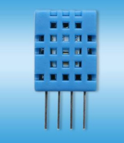

  1. к контроллеру WB-8
  1. Датчик видится в системе, но транслирует только температуру
https://static.chipdip.ru/lib/185/DOC001185323.pdf
добрый день! У DHT11 (по вашей ссылке) другой протокол, не 1-Wire. Подключить его к контроллеру Wiren Board нельзя.
Вообще это самый дешёвый датчик от компании с не очень хорошей репутацией, поэтому я бы не рекомендовал вообще таким заниматься. Лучше наш WB-MSW-TH взять и подлкючить по RS-485.
Кстати можете показать фото подключения и что значит “Датчик видится в системе” (лучше скриншотом)? Это очень странно звучит с учётом написанного выше. Может быть я непрваильно вас понял, и вы подключаете не вот этот маленький синенький датчик, а что-то ещё?
Добрый день. Спасибо за оперативный ответ! Датчик у меня УМА-ТВ4 (ДТВ-Б) совмещенный влажность + температура. В инструкции он 1-wire. При подключении к контроллеру он определяется с уникальным ID и появляется топик с температурой, а влажности нет… К сожалению ваш датчик нельзя поставить по размерам.
Рассмотрите WB-MS v.2 он компактнее WB-MSW-TH в два раза, есть монтажные отверстия + крепление к динрейке.
Производитель датчика ответил, что в нём 2 датчика, DHT11 и DS18B20
У нас нет поддержки DHT11 поэтому вы получаете только данные по температуре т.к. контроллер обрабатывает только DS18B20
