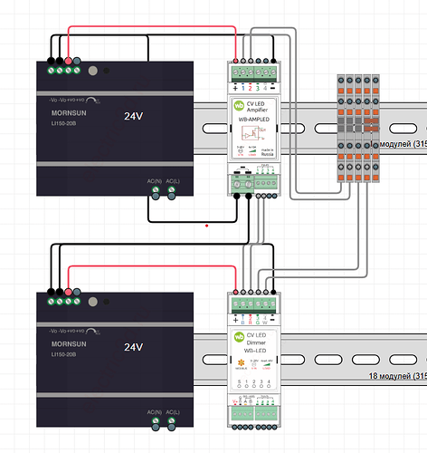

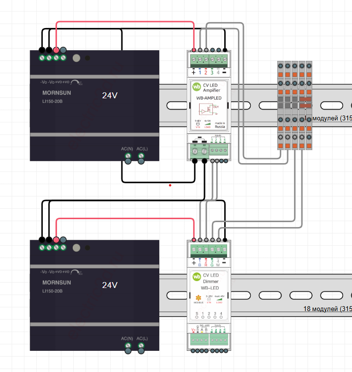

Доброго дня, есть особенность, что не могу использовать большие по габаритам блоки питания, могу использовать БП стандартной глубиной 65 мм на DIN-рейку. 1 зона требует мощности в 300 Вт, зона разделена на 5 линий. Не хочу ничего колхозить, есть DIN-рейка, значит БП будет на DIN рейке, Могу ли я реализовать схему:
Могу ли я таким образом разгружать линии по разным блокам?
А все 4 канала настроить на работу, как 1 канал?
Добрый день. Если dопрос про питание WB-AMPLED от отдельного блока питания - да, конечно это возможно.
Т.е. если мне не хватает просто мощности БП, я развязываю линии через ampled? И могу хоть каждую линию запитать через ampled?
Нормально, если 1 WB-LED использую под 1 зону освещения, которая разбита на несколько линий?
Да, от одного блока питания можно питать один или несколько WB-APMLED.
Но не один WB-AMPLED от нескольких БП, если это (объединение) не предусмотрено их конструкцией.
Можно объединить входы WB-AMPLED и использовать один канал WB-LED для управления линией.
