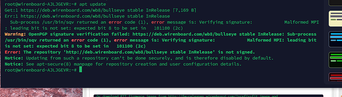

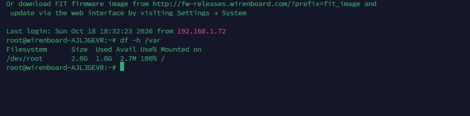

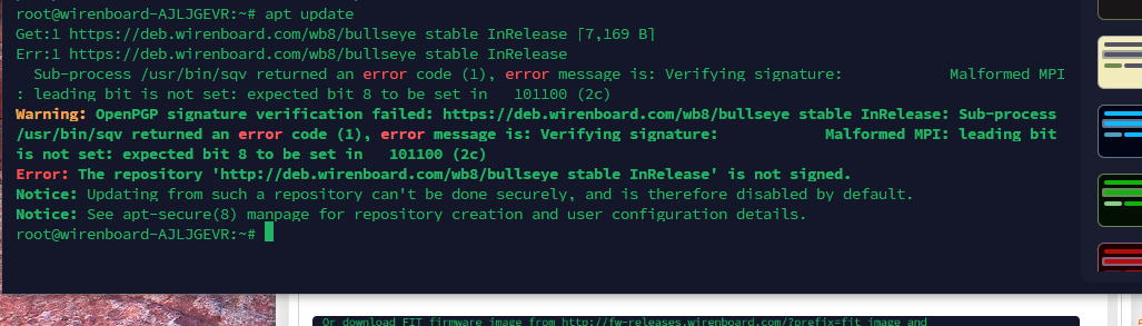

не смог обновиться сейчас размер на диске не хватает. А apt update пишет ошибку

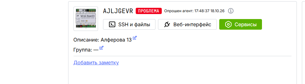

Также на cloud пишет что есть пробема
Для диагностики проблемы пришлите, пожалуйста, архив с диагностической информацией контроллера. Создание архива описано в документации. Сделайте его до обновления – по нему посмотрю, почему прервался переход.
Рекомендую обновить контроллер fit-файлом stable: корневой раздел запишется заново, свободное место в нём не нужно, и система сразу будет на wb-2609. Сохранятся только файлы и настройки в /mnt/data, а стороннее ПО, которое вы ставили сами, удалится – его нужно будет установить заново. Перед обновлением сделайте резервную копию.

Статус «Проблема» в облаке значит, что контроллер не на связи с облаком. После обновления он подключится сам, добавлять его заново не нужно.

Через веб-интерфейс сейчас обновиться не получится: прерванный переход уже обновил Python, и скрипт загрузки прошивки с ним не работает. Обновите контроллер с USB-флешки: скачайте fit-файл stable, переименуйте его в wb_update.fit и действуйте по разделу Прошивка с помощью USB-флешки. Настройки в /mnt/data сохранятся.
Резервные копии, которые вы скачали через веб-интерфейс 18.10, неполные – из-за заполненного корня веб-сервер обрывал выгрузку. Перед обновлением сделайте копию в консоли по инструкции и добавьте в неё папку /mnt/data/makesimple.
