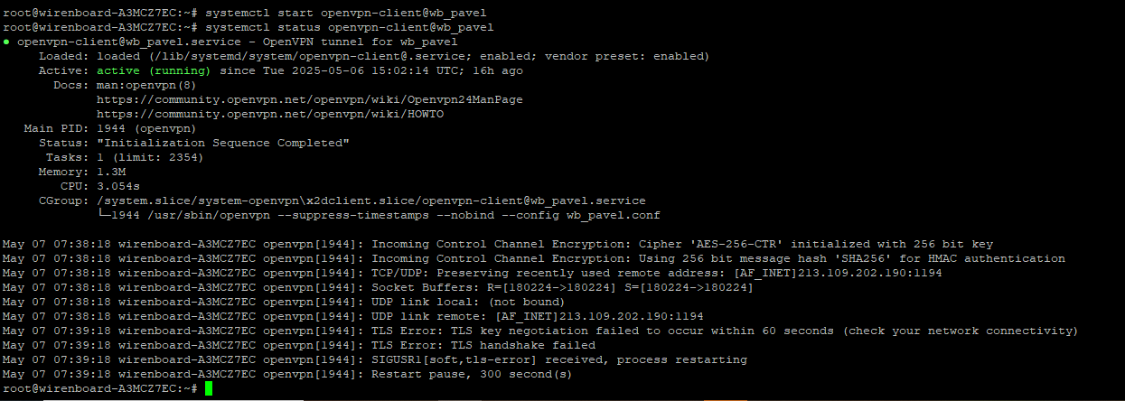

Не стабильно работает подключение через oVPN к wirenboard 7. Пару раз подключился к веб интерфейсу и всё работало как надо, но как правило подключения нет, подскажите пожалуйста, как можно диагностировать проблему.

ping 8.8.8.8 работает, но ping google.com не проходит. Может ли быть проблема в DNS?
Если ip адрес пингуется, а по доменному адресу запрос не проходит - проблема в DNS. Ваш vpn адрес прописан доменным именем?
у меня в любом случае интернет не работает от симки, насколько я понял судя по тому, что не могу сделать ping адресов гугла и яндекса. А насчёт впн, адрес прописан Не доменным именем.
