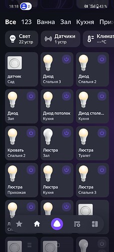

Так вот суть проблемы в том что когда я в приложении умный дом Яндекса нажимаю обновить список устройств node red о мне сразу закидывает и новые и СТАРЫЕ ( которые уже удалены). Что делать?
Вот этих устройств уже нет в Node red.
То есть он мне прикидывает и новые и старые устройства. А если их удалить в приложении умный дом от Яндекса он пишет что я только у себя их удалю но типо в node red их тоже надо удалить, а их там уже нет!?
Я удаляю делаю синхронизацию и он их мне опять закидывает.
