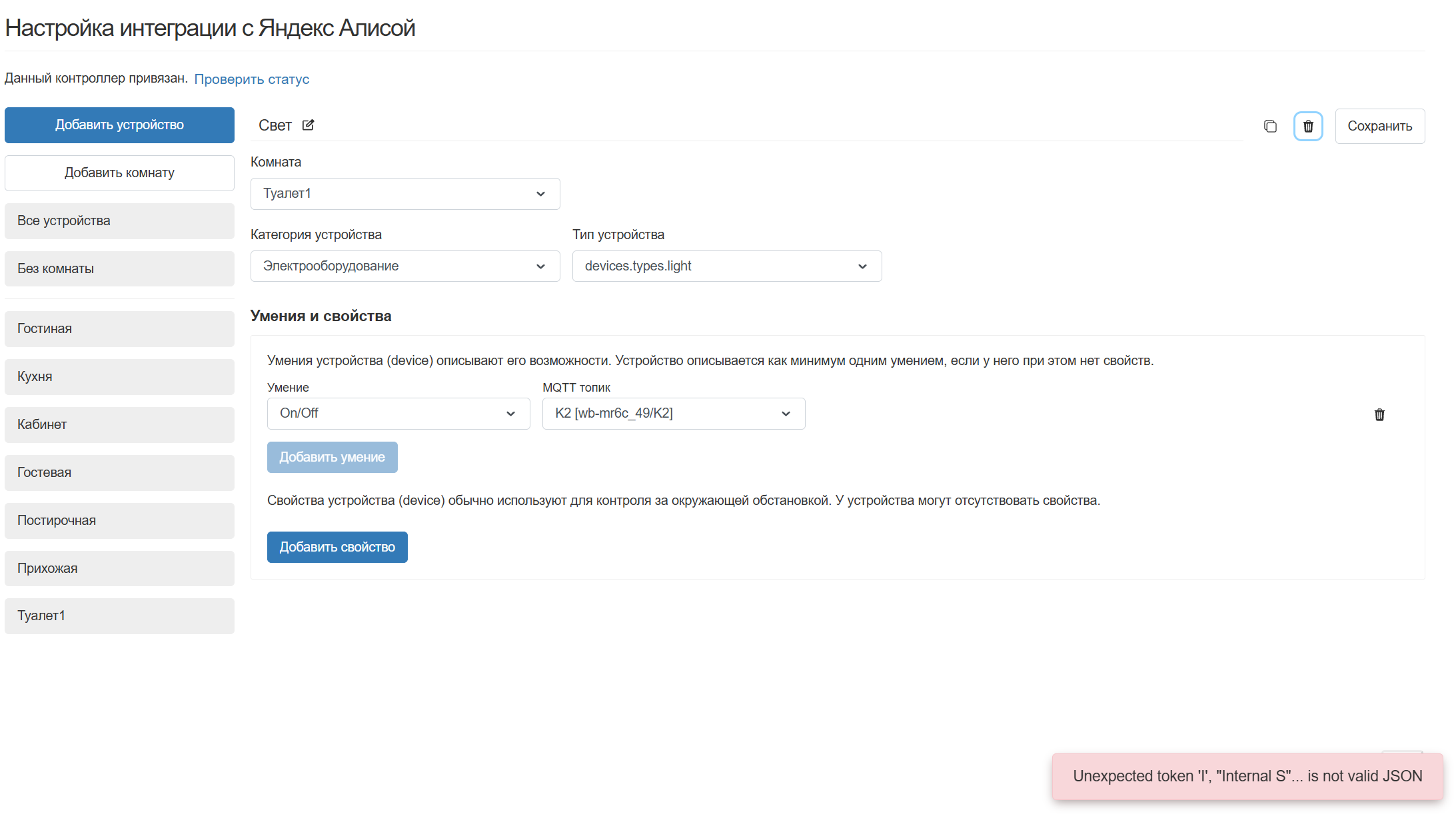

После изменения имени “Комнаты” в интеграции с Алисой устройства, которые были в этой комнате невозможно ни изменить, ни удалить:
Unexpected token 'I', "Internal S"... is not valid JSON

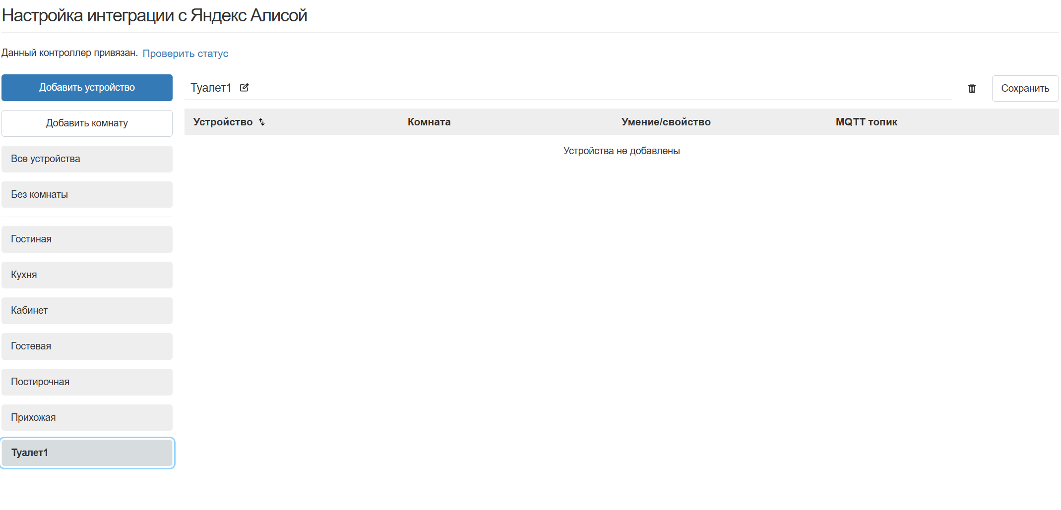

В WEB-интерфейсе. К примеру после попытки удаления устройства:

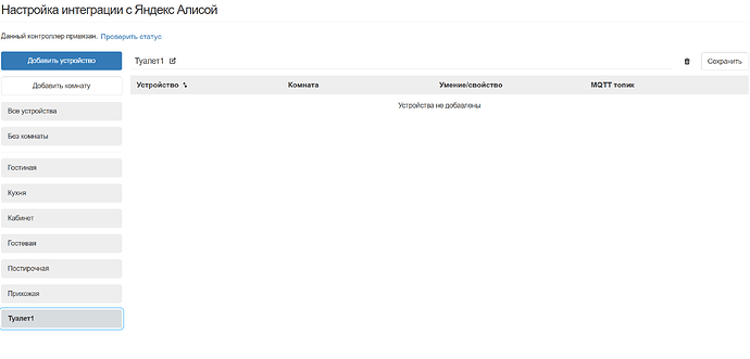

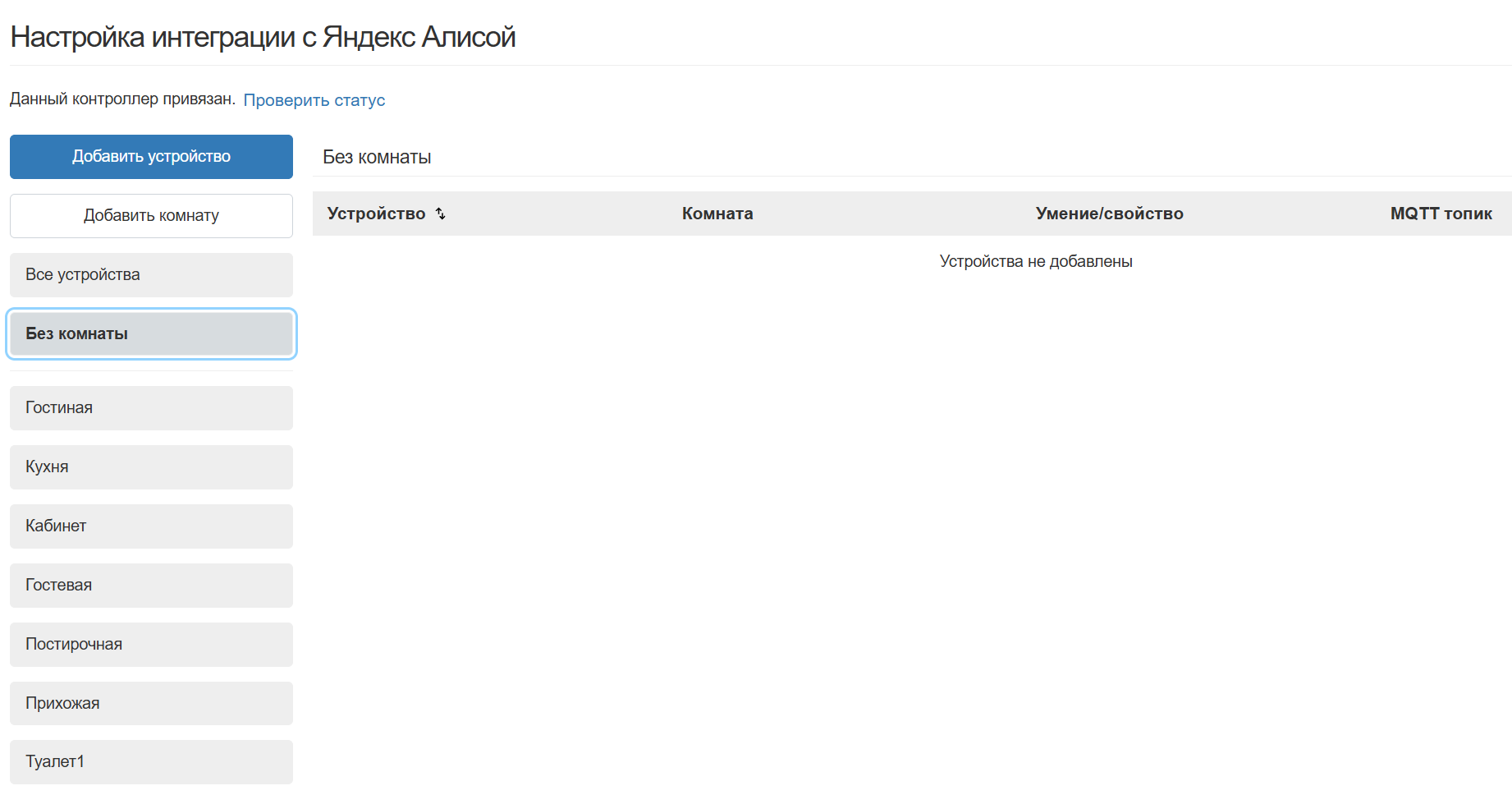

И ещё… В самой комнате устройства исчезают:

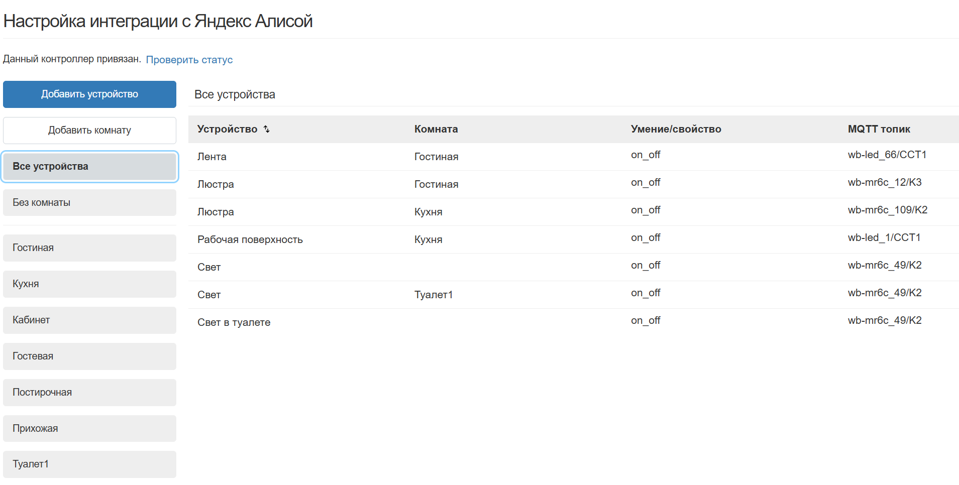

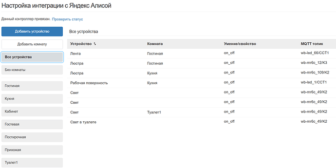

Но вот в списке “всех устройств” привязка к комнате осталась:
Благодарю за предоставленную информацию. Попробую воспроизвести у себя и найти возможные пути решения.

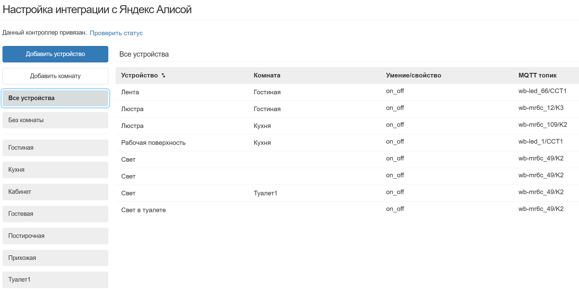

Два других “устройства” с этим же контролом - это следы прежних экспериментов для подтверждения гипотезы, что потеря возможности редактирования устройства связана именно с переименованием комнаты.

Подскажите, пожалуйста, как удалить устройства, которые были созданы во время наличия ошибки? Они не редактируются и не удаляются.

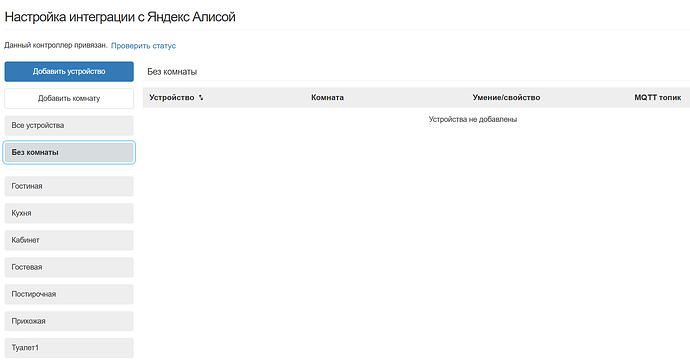

Пробовал. У этих устройств нет “Комнаты”, но и в списке устройств “Без комнаты” их нет.
