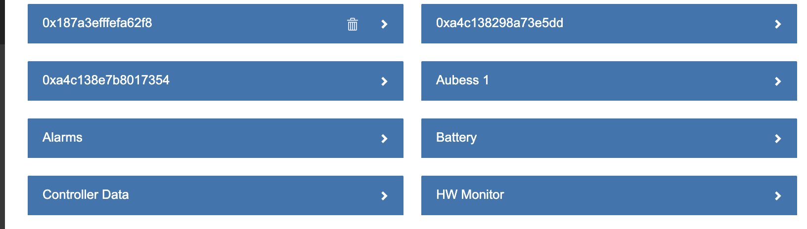

при добавлении устройств в zigbee2mtt сначала они добавляются набором кода, потом после переименования в удобочитаемый вид необходимо удалить с кракозябрами :slight_smile:
на последней сборке удалить устройтсва невозможно. как удалить альтернативным методом?

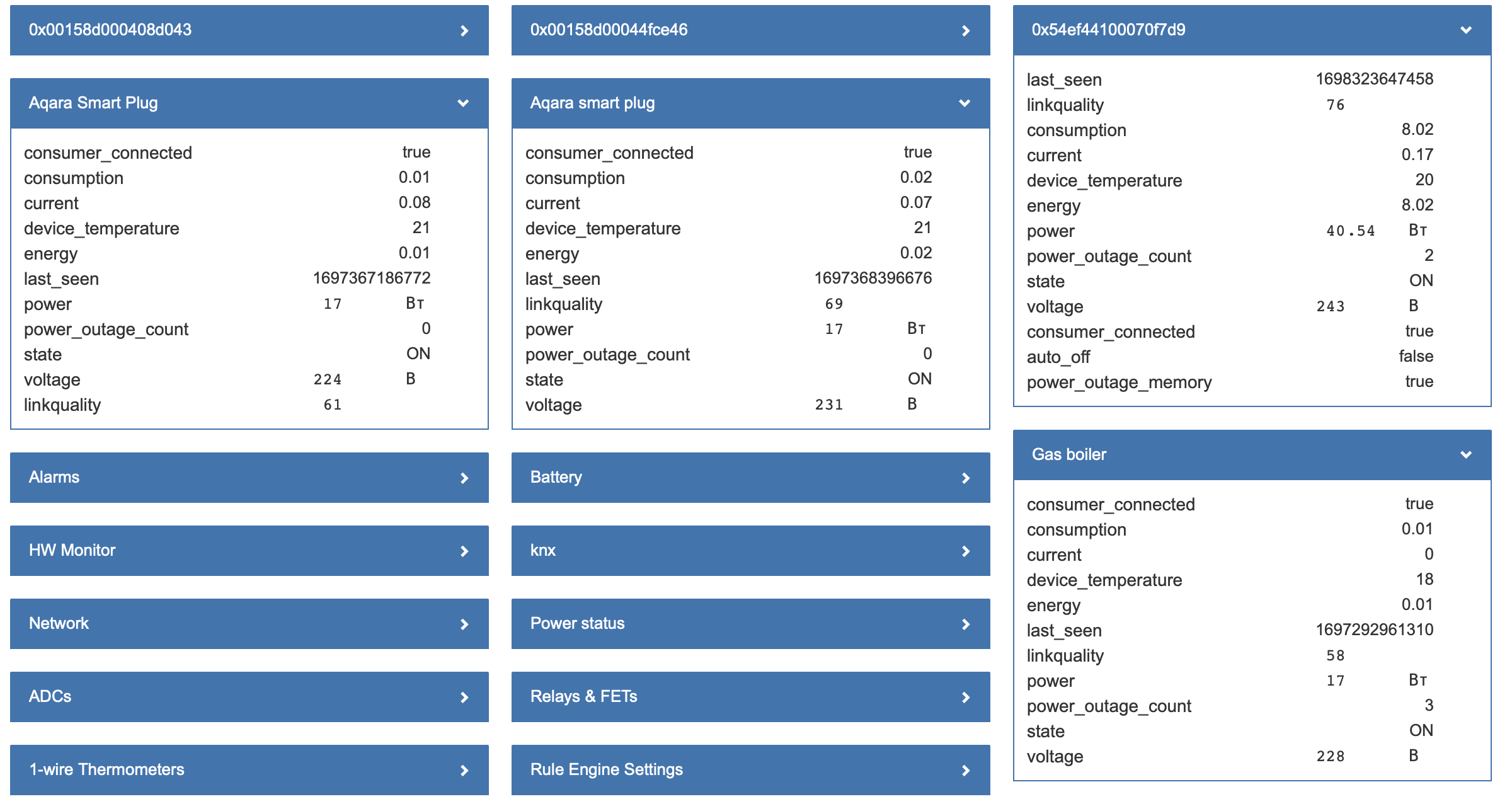

Аналогичное поведение. ждешь на корзинку, справа вверху переходит на секунду в отключено и снова подключено. У меня умная розетка aqara хотел переименовать.
во frendly_name добавил название, она появилась работала, потом сменил название появилось в вебе новое название и старое не удалятся (и данные в нем не меняются).
пробовал и переустанавливать zigbee2mqtt и чистил конфигурацию руками. не получается от них избавится
ничего не происходит. до обновления виджет удалялся.

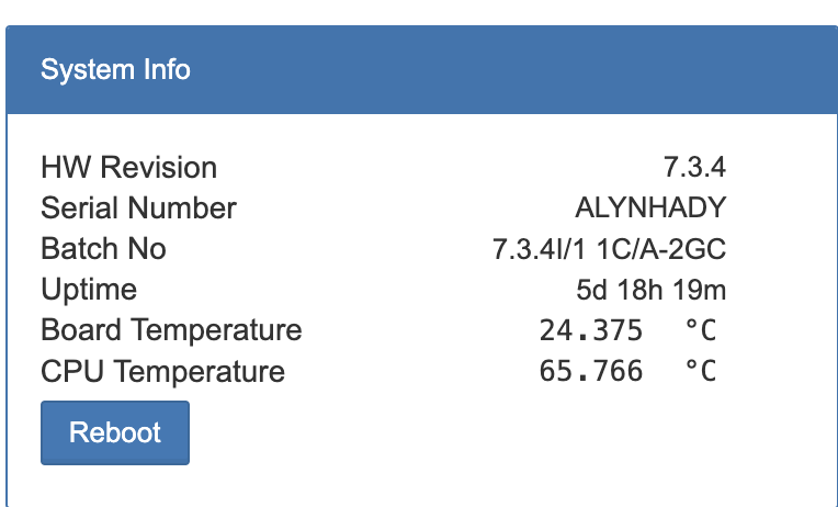

Укажите, пожалуйста, версию ПО контроллера и пришлите диагностический архив.

кнопки не работают все похоже. не перегружается по кнопке.
