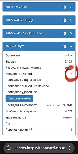

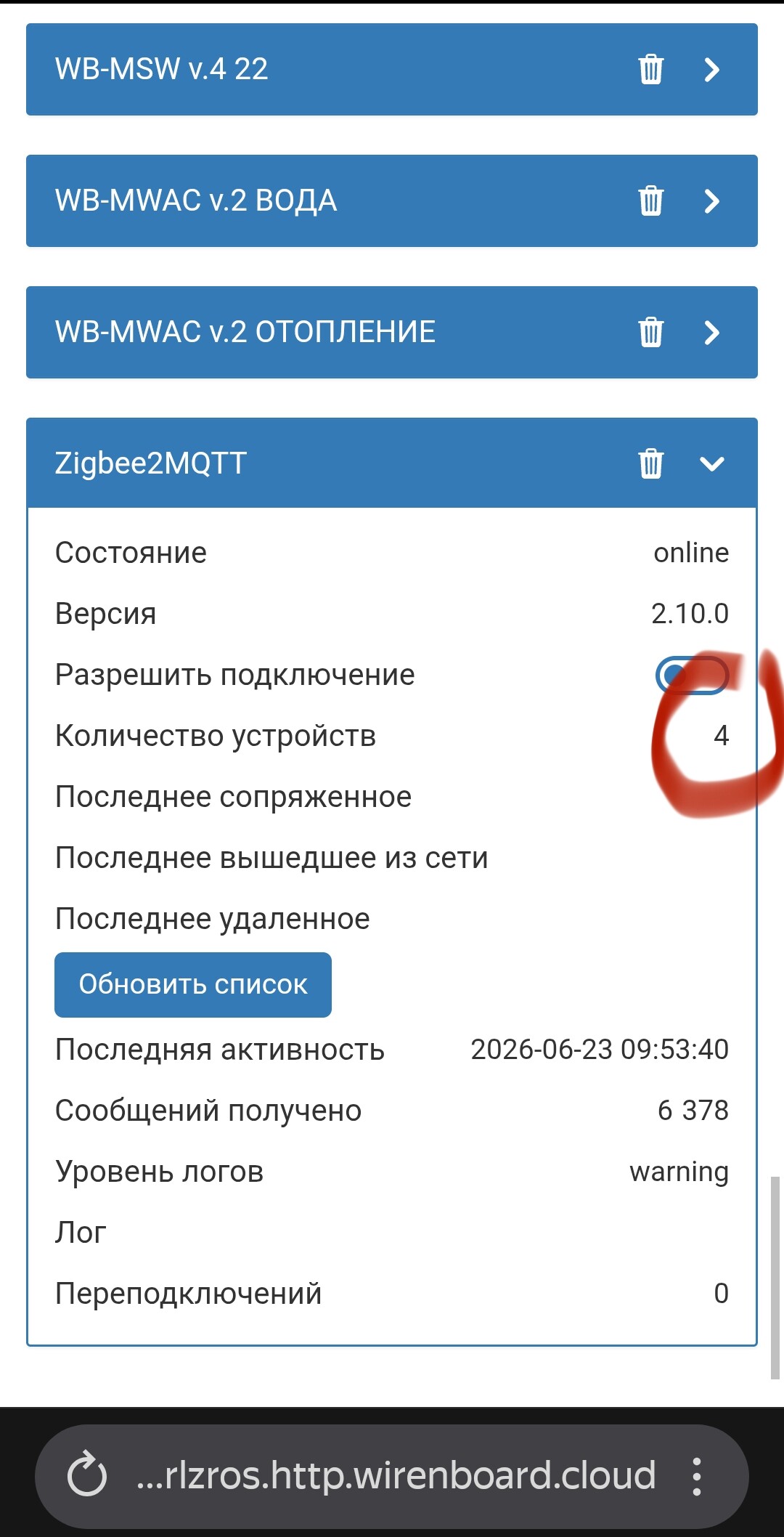

Доброго дня.
Подскажите, казалось бы банальный вопрос, но не выходит побороть, избавиться от хвостов удаленного ранее устройства zigbee. В разделе Устройств Zigbee2mqtt в строке количество устройств не происходит уменьшение числа после удаления данного “возникшего” устройства. (цифра 4, по факту сопряжено 3). Само устройство сейчас в зоне видимости, но оно уже привязано к боксу Spruthub2 и там успешно работает. И еще после каждого upgrate WB карточка удаленного ранее устройства восстанавливается у Устройствах. Это устройство было в Устройствах до обновления и появления нового конвертера, также в топиках, каналах mqtt есть две строки, хвосты, которые не исчезают при удалении устройства.
Что выполняю, (по разделу из wiki).
В устройствах удаляю через корзину его на карточке.
удаление устройства из файла конфигурации
restart zigbee2mqtt
restart wb-rules
Далее, через несколько дней в configuration.yaml можно снова увидеть это устройство и оно обязательно появляется опять после обновления WB 8.4 (testing). Устройство - Tuya TS0601
(183,4 КБ)
устройство в конфиге
‘0xa4c138f414034071’:
friendly_name: ‘0xa4c138f414034071’

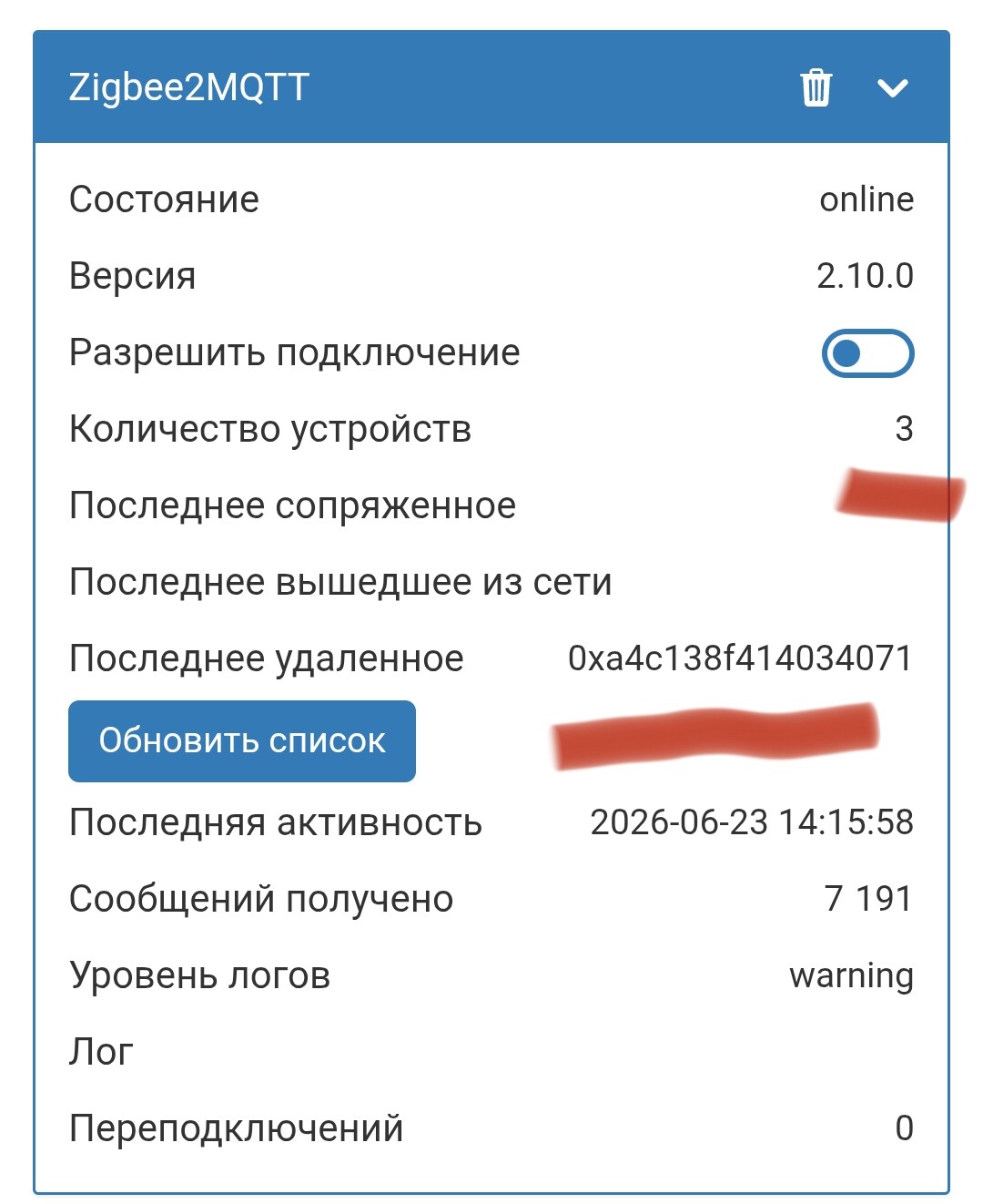

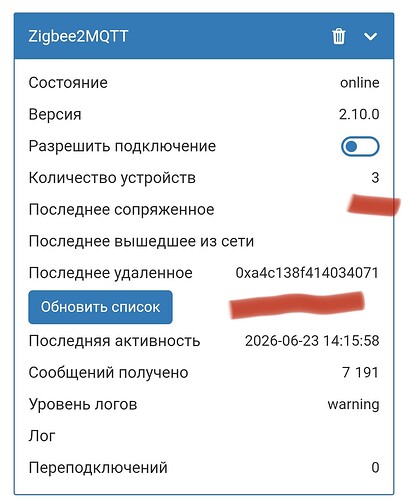

Спасибо, “волшебная команда” принудительного удаления устройства из базы помогла.
mosquitto_pub -t ‘zigbee2mqtt/bridge/request/device/remove’ -m ‘{“id”:“0xa4c138f414034071”,“force”:true}’
Сразу же это удаление отобразилось в конвертере и счетчик изменился до 3.

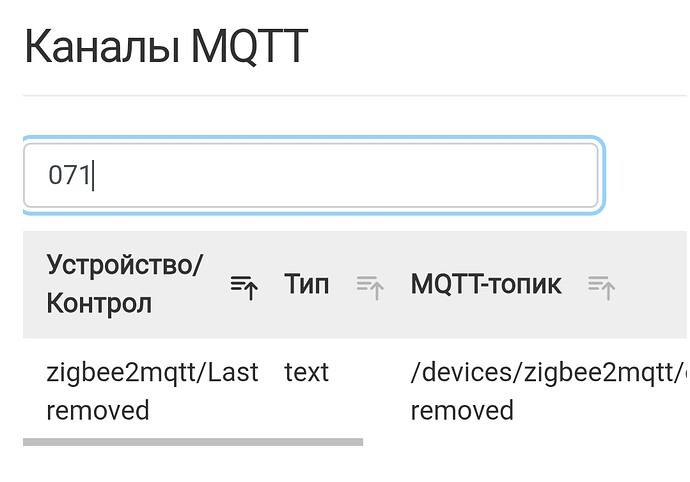

В разделе Каналы mqtt через пару минут (выполняю из облака) постепенно удалились все топики данного устройства, остался по итогу только топик удаления. Полагаю, что он “безвреден”. В файле конфига тоже не стало устройства.
Наблюдаю, надеюсь это решение.

Проверил,
restart zigbee2mqtt
reboot
apt update && apt upgrade
жаль для установки на сегодня нет пакетов обновления.
Счетчик устройств “на месте” - 3, “хвосты”, каналы mqtt удаленного устройства отсутствуют.
Благодарю.
