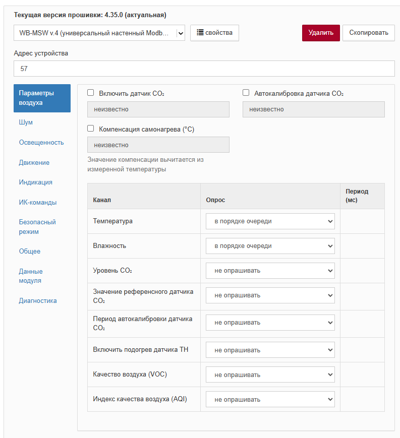

После обновления zigbee ретранслятора он переименовался, и в названии появилось v.4. После этого в устроствах стало их 2 причём на старое название изменение настроек не действует что и логично. Удалил через SSH командой mqtt-delete-retained ‘/devices/WB-MSW_57/#’ Всё что относится к старому названию.
обновил страницу браузера с очисткой кеша - старое название пропало, через пару минут вылезло обратно.
В настройках драйвера Serial-устройств именно с новым названием, со старым названием там устройства нет.
Возможно, конечно, я делаю что-то неправильно, но zigbee ретранслятор обновлял по инструкции через вебморду Zigbee2MQTT - там накосячить прям вот совсем негде.
