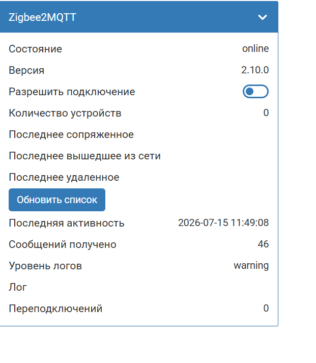

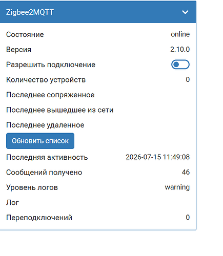

Универсальный настенный датчик не подключается к контроллеру. На контроллер по документации(Универсальный настенный датчик WB-MSW-ZIGBEE v.4 - Wiren Board) установлен zigbee2mqtt, в конфигурации добавлен Fronted для Веб-интерфейса, включение режима “Разрешить подключение” работает без ошибок в логах, но автоматически устройство не подключается в самом контроллере на MOD3 установлен zigbee координатор(Zstack3x0(взято из веб-интерфейса zigbee). В устройствах веб-интерфейса Wirenboard отображается “Zigbee2MQTT”

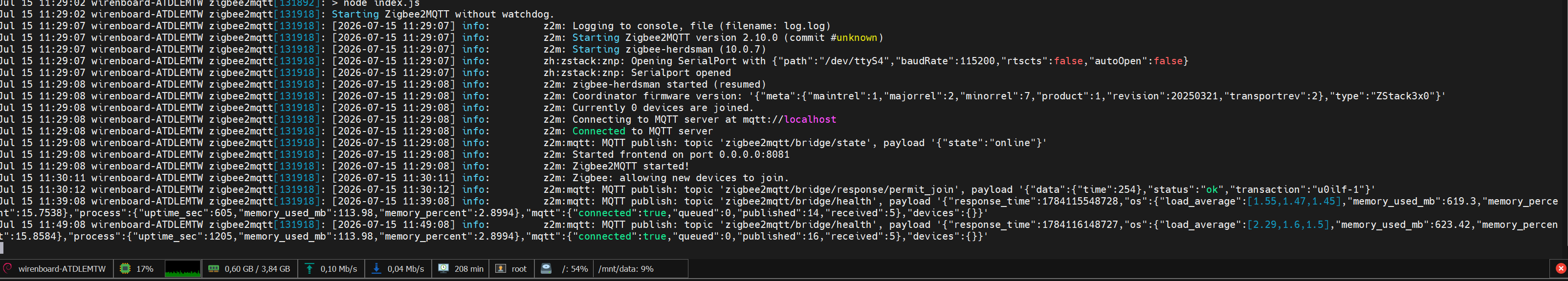

логи самой службы Zigbee2mqtt:

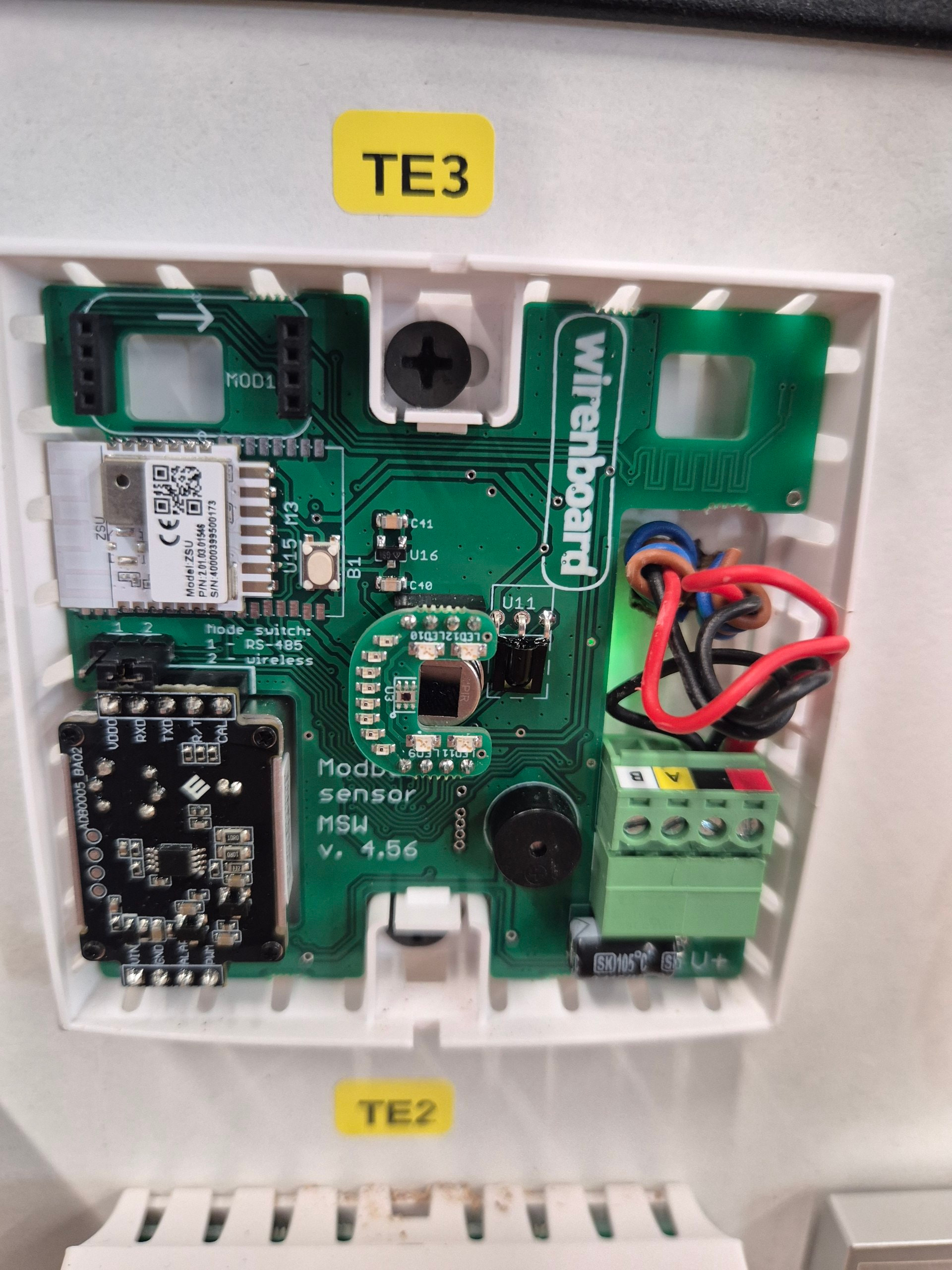

Фото платы настенного датчика:
Как мне сказали датчик новый, но я хотел бы попробовать его сбросить но нигде не нашёл ничего по поводу сброса до заводских настроек.

1.На контроллере на модуль RS485-1 я посадил витую пару а другой конец в универсальный датчик, перекинул джампер на rs485.

4. Я не откидывая питания с датчика перемещаю джампер на 1-Wireless после чего в устройствах в окне Zigbee2MQTT включаю разрешить подключения и устройство обнаружилось.

  2. В веб-интерфейсе Zigbee2MQTT устройство отображается, пишет логи и показывает регистры.
