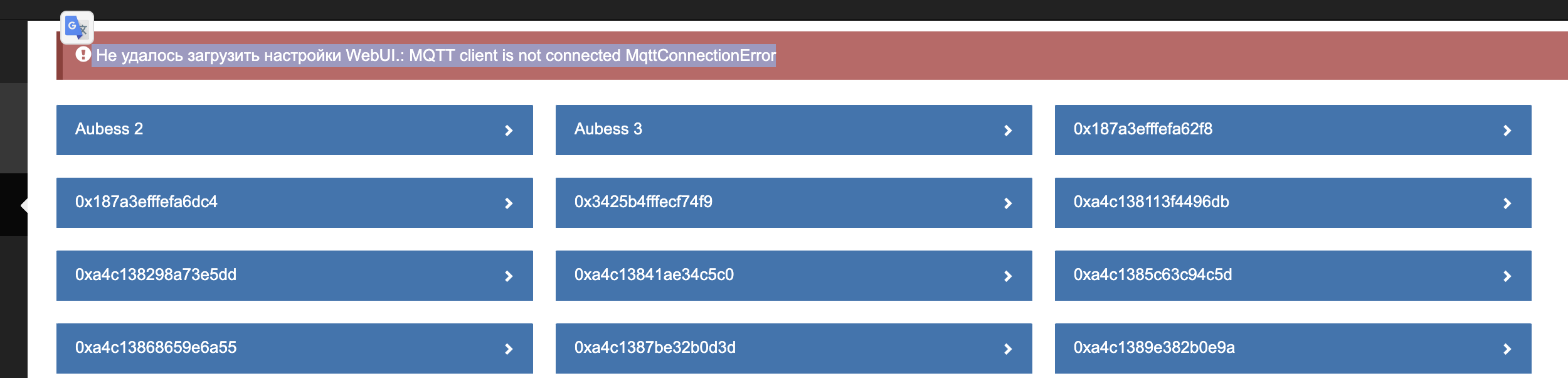

После перезагрузки контроллера устройства удаляются?
Не удалось загрузить настройки WebUI.: MQTT client is not connected MqttConnectionError
(389,7 КБ)
Что-то со связью, обновление не должно на это повлиять.
Судя по логам брокер вроде работает:

похоже нет связи с Zigbee2MQTT релюхами включить свет могу, а данные освещенности от зигби не меняются
устройства так и не удаляются

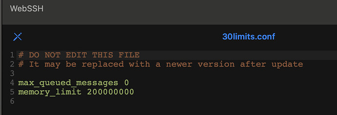

Ой, у вас файлик /etc/mosquitto/conf.d/30limits.conf какой-то странный, вы не редактировали его вручную?
Мне тут разработчики подсказали, что будет другой, более надёжный фикс скоро. Спасибо за проверку, я отпишусь в этой теме.
да 2 написал вместо 1 в файле. нут гдето совет такой нашел
Не стоит случайным образом менять системные файлы, там и предупреждение в начале есть:
# DO NOT EDIT THIS FILE
# It may be replaced with a newer version after update
Теперь придётся чинить руками, приведите его к виду:
max_queued_messages 0
memory_limit 100000000
max_inflight_messages 1000
Для остальных пользователей, столкнувшимся с проблемой — исправление доступно в тестинге и в стейбле wb-2401. Не изменяйте файл сами, это в будущем может создать проблему.
