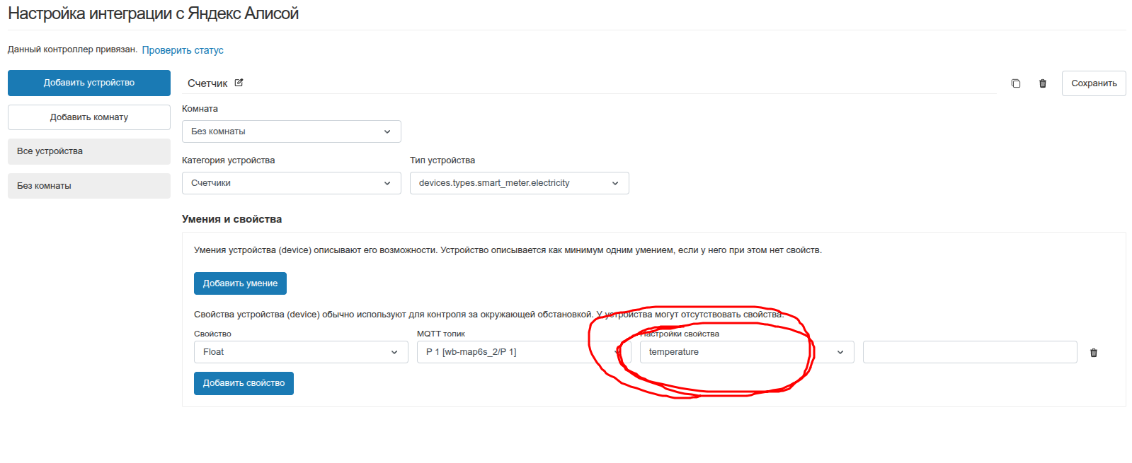

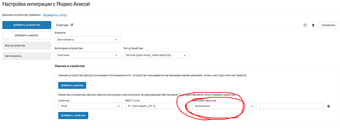

Давайте попробуем настроить следующим образом.
Укажите для своих устройств функцию температуры, как на скрине.:
Сохраните и пробуйте.

По логу вижу, что передается с функцией electricity_meter - видимо не сохранили конфиг перед обновлением устройств.
сейчас так и указано и архив собран уже с учетом изменений

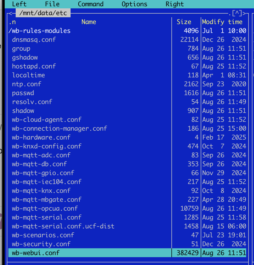

Пришлите файл с контроллера /mnt/data/etc/wb-mqtt-alice-devices.conf
сохранено, в архиве должна быть информация с передачей обоих вариантов. устройств не видно(
нет такого файла
Перезагрузите контроллер и проверьте, что указанный файл появился.
файл появился, устройств при обновлении в яндекс нет(

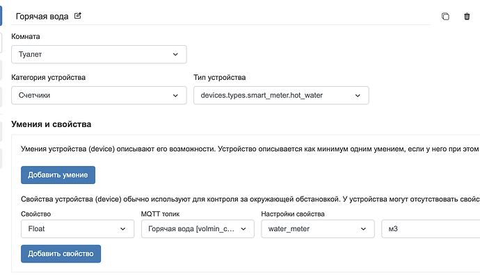

Еще момент, добавил два счетчика воды, отдельно холодную, отдельно горячую. В wirenboard данные есть, а в яндекс говорит нет устройства(( Во вложении пример конфигурации
В этом и смысл. Как может быть устройство с двумя свойствами одной функции? Как Яндексу отличать что есть что? Т.е. мы добавляем устройство, но назначаем ему неповторяющиеся функции.
