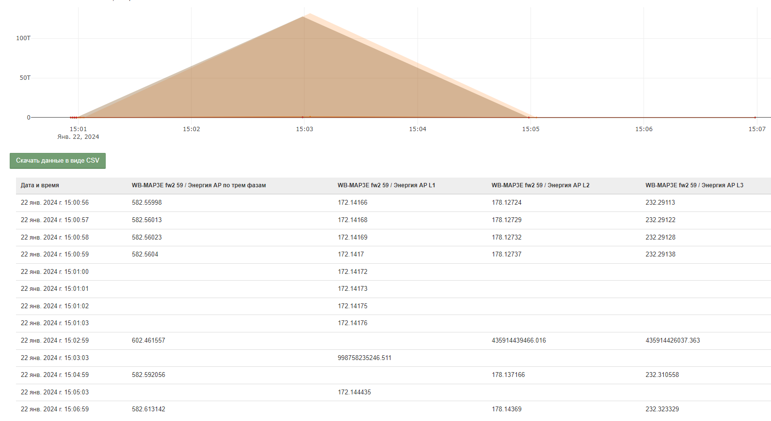

Добрый день. Со счетчика электроэнергии WB-MAP3E fw2 иногда (примерно раз в сутки) прилетает странный расход:
Прошивка счетчика 2.7.5, контроллер WB7.4.3 wb-2310
Настройка счетчика заказывалась при покупке.
В остальном показания приходят верные. Только иногда бывают такие заглюки.

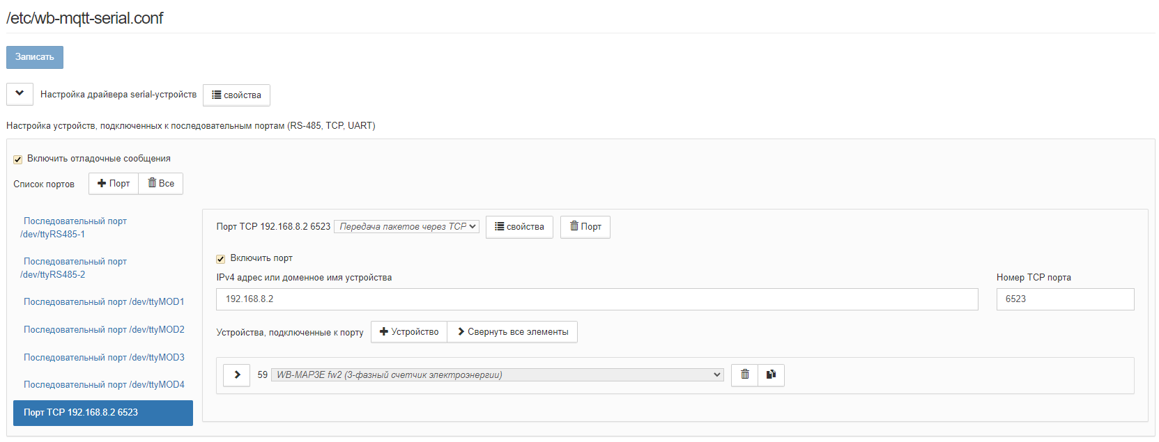

По поводу обновления: подскажите пожалуйста, как правильно прописать в консоле порт устройства, с учетом того, что счетчик находится на TCP порту через MGE.
в виде wb-mcu-fw-updater update-fw 192.168.8.2:6523 -a59 не работает, не корректно видимо указывается адрес устройства

Обновление прошивки за преобразователем Обновление прошивки Modbus-устройств Wiren Board — Wiren Board.

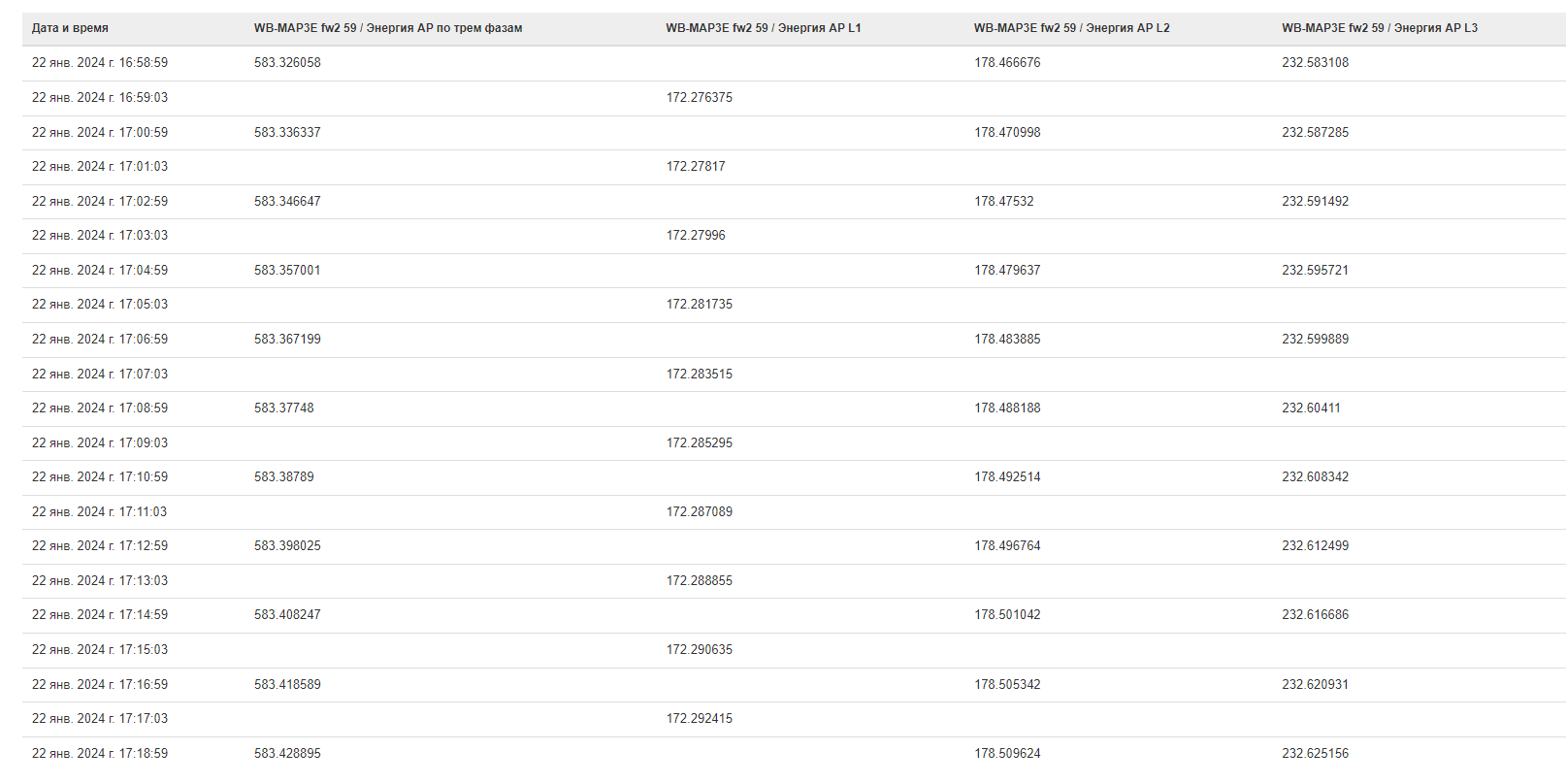

После обновления проблема сохранилась:
Более того, теперь он вообще как-то странно стал значения брать (первая фаза отдельно от 2 и 3):
Давайте попробуем разграничить откуда приходят некорректные значения энергий. Необходимо исключить, что они, к примеру, приходят со счетчика.
Я вижу, что у вас включен отладочный режим для wb-mqtt-serial, поэтому пришлите лог сервиса, чтоб интервал был со вчерашнего дня.

Если есть возможность, давайте посмотрим, что получает serial в момент появления таких показаний. Как снова появятся некорректные значения, пришлите лог wb-mqtt-serial с тем интервалом времени, где проскакивали эти показания.
