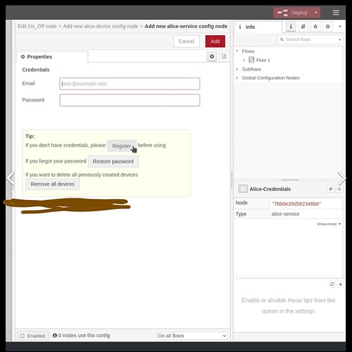

Если следовать инструкции на Вики по установке node red на warenboard то мы увидим следующую вкладку (кстати обновите пожалуйста скриншот он немного не соответствует действительности)
В этой вкладке есть кнопка “remove all device” нажав на неё он сбросит устройства из облака. И при синхронизации с Алисой “фантомы” больше не выгрузиться. Останется только тех что есть удалить в приложении Алиса
Вся проблема в том что в эту в кладку мы все заходим всего один раз чтоб привязать учётку Яндекса. И ни кто из нас не читает что в ней ещё есть.
