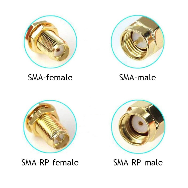

Добавлю визуал
Я сейчас сидела и тоже думала почему female и со штырьком.
Там именно revers polarity - SMA-RP-female - она со штырьком.
