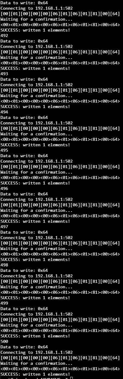

Чтобы понять, кто закрывает TCP-сессию — сам шлюз или опрос со стороны контроллера, — прогоните запись в тот же регистр напрямую, в обход wb-mqtt-serial.
Отановите опрос):
systemctl stop wb-mqtt-serial
Проверьте через modbus_client запись в регистр несколько сотен раз циклом (modbus_client --debug -mtcp -p502 192.168.1.1 -a1 -t0x06 -r385 100):
for i in {0..500}; do echo $i; modbus_client --debug -mtcp -p502 192.168.1.1 -a1 -t0x06 -r385 100; done
Верните опрос обратно:
Если шлюз будет возвращать ошибки, то приложите их.

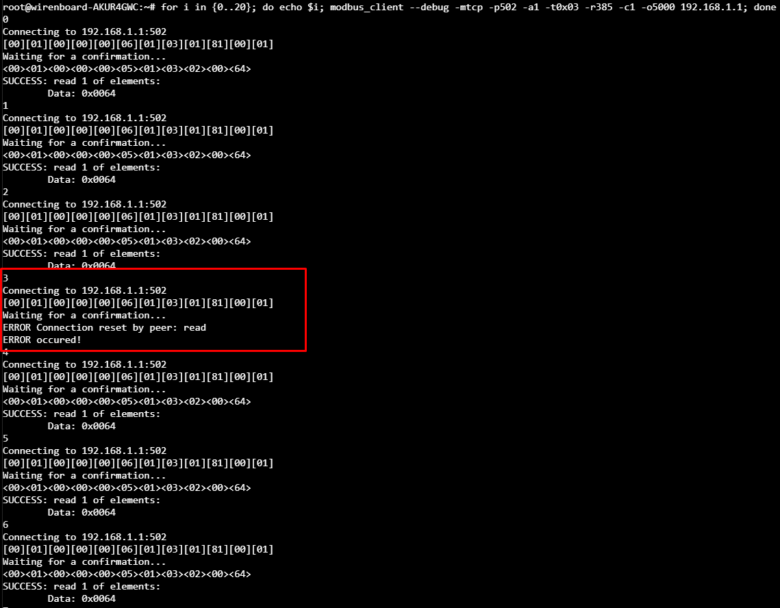

провел опрос контроллера с ПК в то время как была ошибка на WB
это как вы просили, запись в контроллер идет с WB при отключенном опросе
Ошибок нет
при включенном опросе
выполнил for i in {0..100}; do echo $i; modbus_client --debug -mtcp -p502 -a1 -t0x03 -r385 -c1 -o5000 192.168.1.1; done
на 3 попытке вышла ошибка
11 ошибок на 100 иттераций
