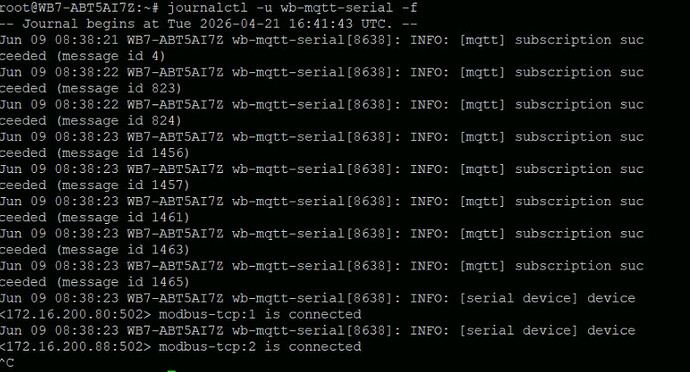

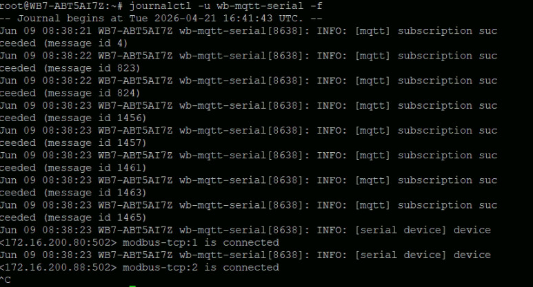

Сейчас с параметрами всё нормально, но недавно были 0, к сожалению я не мог в тот момент сделать скрин команды journalctl -u wb-mqtt-serial -f. Вот что она выдаёт сейчас:

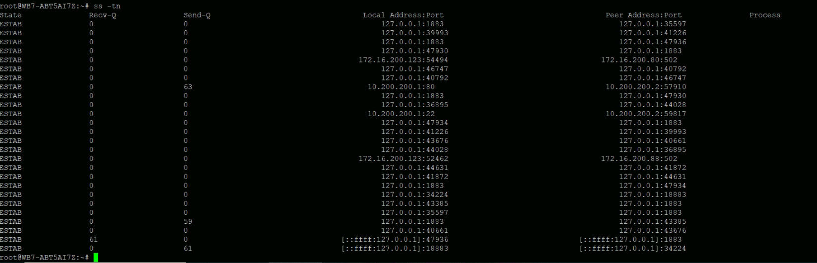

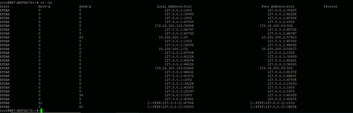

Также вторая команда ss -tn:

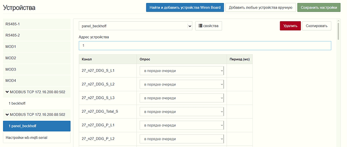

Скриншот того что я менял, имелся ввиду адрес на веб интерфейсе с 1 на 2 и обратно, то есть просто:
И потом:

Понял, это адрес Device (Unit) ID.
