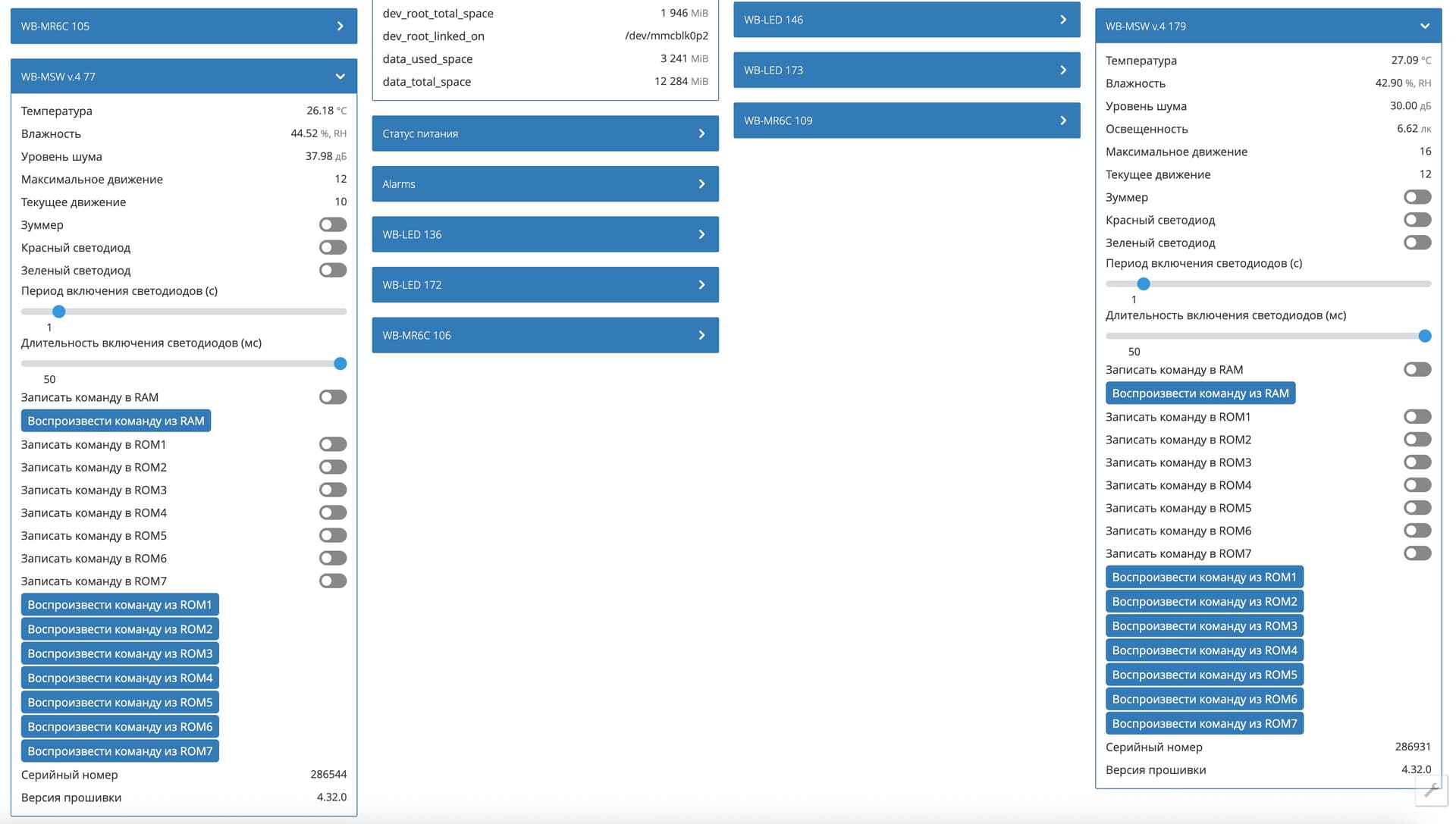

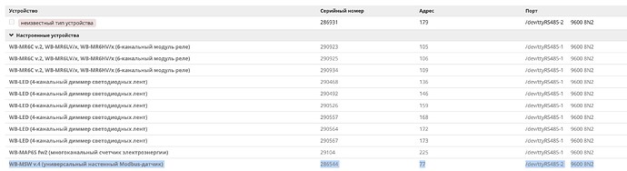

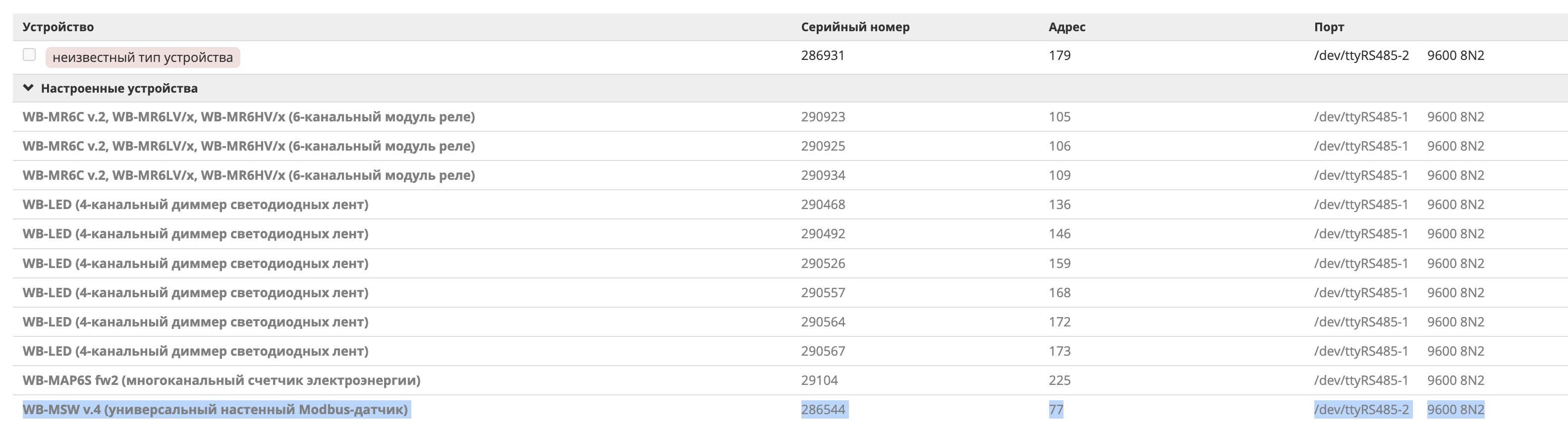

  • Устройство с адресом 77 (серийный номер 286544) корректно определяется и отображается в интерфейсе;
  • Устройство с адресом 179 (серийный номер 286931) определяется как “неизвестный тип устройства”, хотя работает и отвечает на Modbus-запросы.
Датчик начинает работать корректно, если вручную прописать его в конфигурационный файл /etc/wb-mqtt-serial.conf , указав тип WB-MSW v.4.

При первом подключении один из датчиков WB-MSW v.4 не определялся автоматически. После того как мы временно отключили Ensystec Leak Protect, автоопределение прошло успешно. Далее мы снова подключили Ensystec Leak Protect обратно на шину, и с тех пор WB-MSW v.4 определяется нормально.
Дополнительно проверили сигнатуры обоих WB-MSW v.4 — они идентичны (модель msw5G, партия v5.5P/Z, одинаковая версия прошивки).
