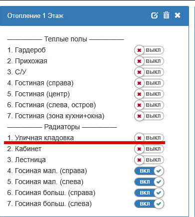

Cтолкнулся с багом работы виджетов с галочкой inverted.

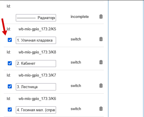

В случае, если в виджете установлен такой режим, то его переключение не переключает состояние связанного выхода.
В частности, для термоголовок (NO), подключеных через SSR8, для удобства создал виджет, и поставил галочку inverted, чтобы состояние обозначало, что контур “греет”. В таком режиме статус отображается верно, но вот переключение с виджета не работает. Галочка переключается, но фактически состояние выхода не меняет. При обновлении страницы состояние возвращается на прежнее. Если переключать напрямую через устройство, или без режима inverted, то все работает правильно.
Проверял на SSR8 и mr6c.
