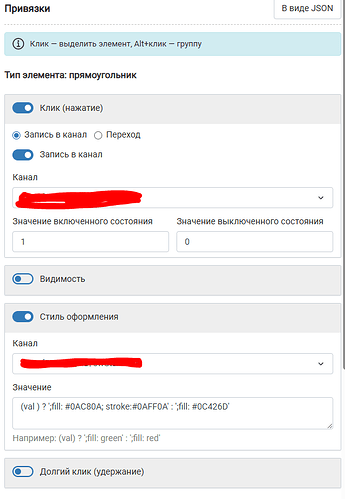

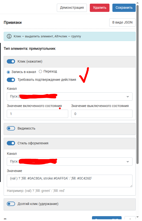

Куда пропал функционал в SVG панелях "Подтвержение перед записью"?
Обновился до последнего тестинг релиза и заметил странное поведение при нажатии на кнопку в SVG панели. При создании кнопки в ее настройках было указанно спрашивать “Подтверждение действия” при записи в канал. Сейчас данного функционала не нашел
Хотя функционал вызова всплывающего окна остался
Но теперь какую бы из кнопок я не нажал (“Отмена” или “Да”) это приводит к публикации в выбранный в настройках канал. Прошу починить данное поведение.
P.S. Единственное как можно не опубликовать при случайном нажатии на кнопку это при вызове всплывающего окна кликнуть за его пределами. Что ломает весь плюс от его использования
Если потребуется дополнительное уточнение, приложенную информацию прошу направить нажав ответить на мое крайнее сообщение.

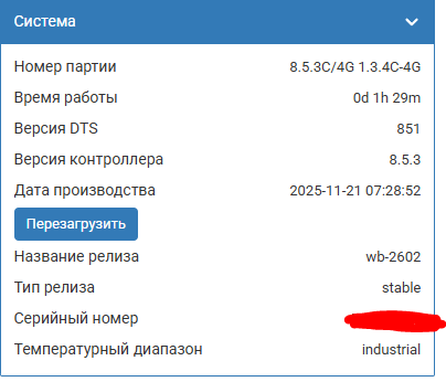

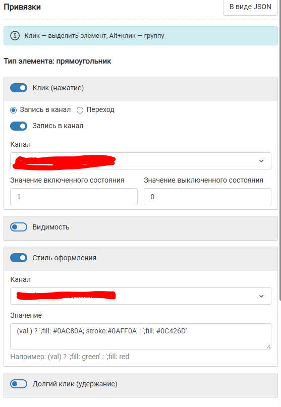

Уточните пожалуйста - в какой версии пакета интерфейса подобное? wb-mqtt-homeui 2.202.0 нет всплывающего.
Версия ниже

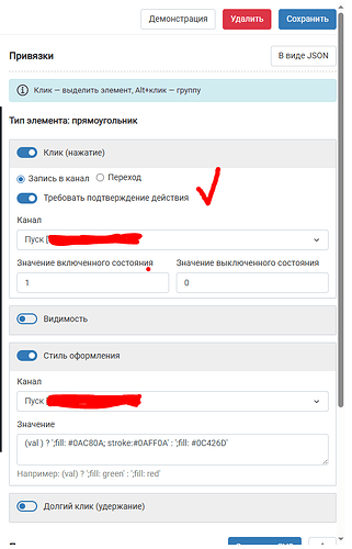

Просто в какой-то момент это было в “тестинг” релизе и я активно использовал. Новые контролеры настраиваю в большинстве через копирование файлов. Поэтому - Да такой возможности, если настраивать с нуля нет, но если через копирование файла то оно не совсем корректно работает. И еще вопрос вы отказались от этой возможности? И в какой из версий оно еще работало?
Понятно.
Вот про это узнаю у разработчиков.
Вот тут не скажу, не следил.

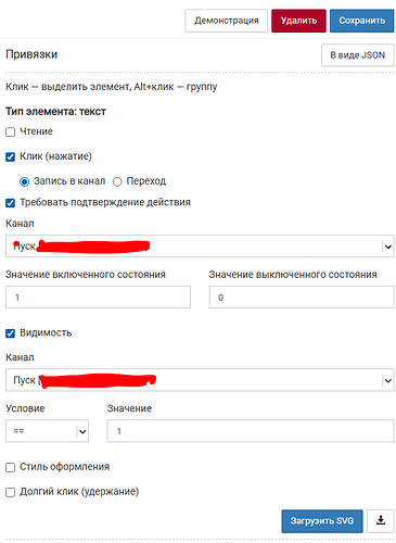

Разработчики пообещали восстановить.

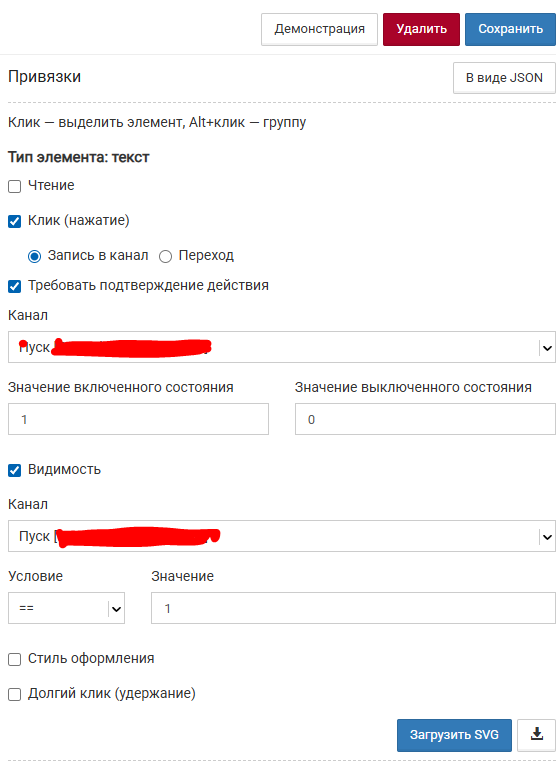

Уже исправлено, нужно обновить пакеты.
Хорошо. Завтра проверю и отпишусь. Просто сегодня новый контроллер заводил и туда накатил стабильный релиз
и в нем этот функционал работает.
Проверил на другом контроллере (выполнив обновление testing ветки) - результат работает как и прежде и функционал опять появился в настройках .
Спасибо за работу. Вопрос закрыт.
