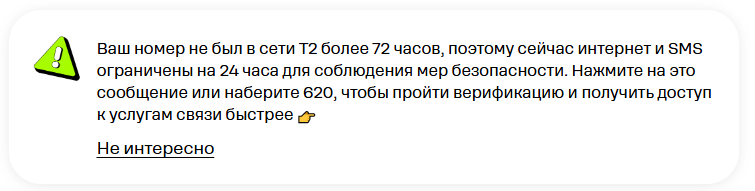

В связи с очередными подарками от любимого правительства возникла проблема использования резервного GSM канала. Если в настройках GSM соединения стоит “Отключать, если активно другое соединение с более высоким приоритетом” получаем рано или поздно блокировку СИМ карты. Планируется ли какое-либо системное решение для преодоления данной ситуации? Можно ли как-то заставить, например, раз в сутки подключаться на некоторый период времени?

Если что-то пошло не так и симка заблокировалась они пришлют ссылку на капчу или еще что-то там. Можно как-то эти СМС прочитать? Вытаскивать симку для разблокировки так себе удовольствие.
Например у меня оператор выдает при соединении с ограничением адрес из другой подсети. Я его проверяю - и переподнимаю соединение.
