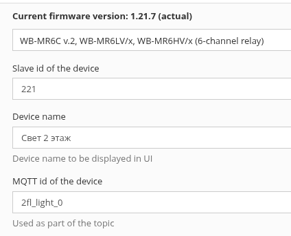

А просто задать кастомное имя устройства?
Да, именно для устройства. Каналы не именуются без изменения шаблона.

Это уже 1/8 дела для 8-релейных устройств, а это кастомное имя устройства может использоваться в скриптах, типа dev[“Свет 2 этаж/K1”]?

Нет, в скриптах используется не “отображаемое” а mqtt - то есть у меня dev["2fl_light_0/K1"]
я именно путаюсь в восьми “К”… каждый открывает клапан в своей комнате
