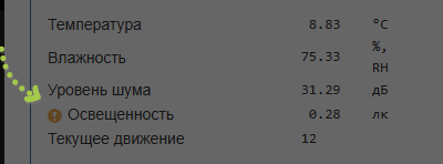

Что за восклицательные значки в виджетах проскакивают переодически?

Драйвер не может выдержать период опроса канала который вы задали. Обычно такое бывает, когда пользователь задал на низкой скорости шины вручную для кучи каналов очень маленький период опроса.
Рекомендую выставить везде «в порядке очереди» и оставить выбор периода на совести драйвера. Понаблюдать.

Однако, Вы правы, я действительно снизил по многим каналам частоту опроса, думал это наоборот положительно скажется… (например зачем часто смотреть параметр температуры и влажности, мне кажется рах секунд в 10 достаточно… (“в порядке очереди” воскл знаков не замечал)
Разьве что почему наиболее редкие запросы так не нравятся драйверу))) что он их аж подсвечивает и критично ли это для работы? или же он просто индицирует что это ниже заводских параметров ?
