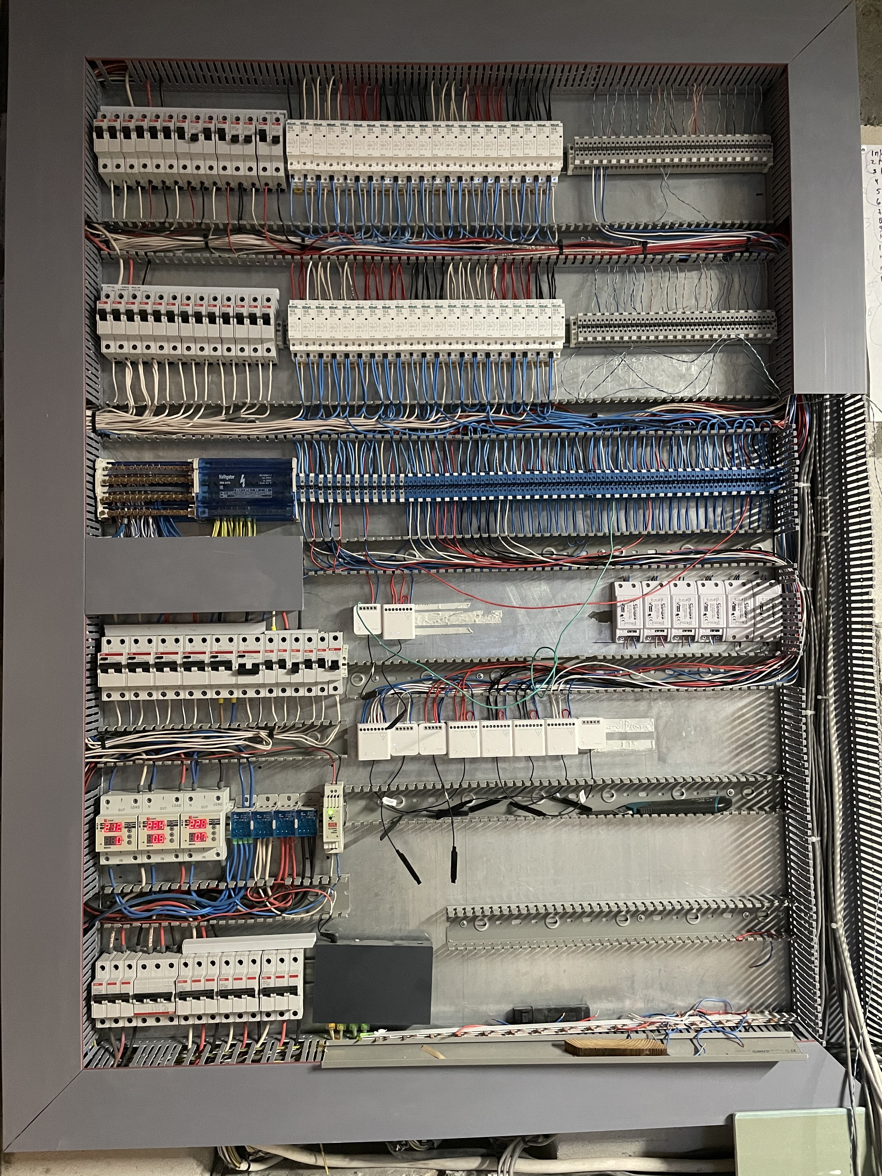

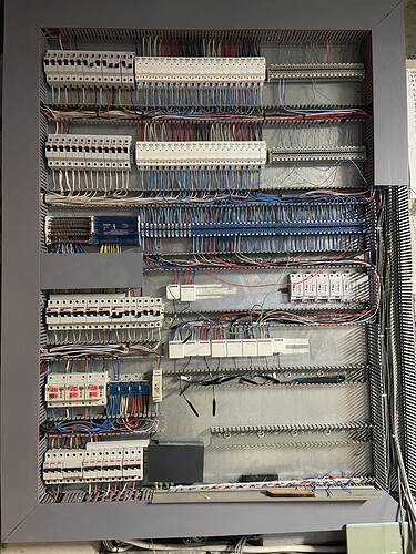

Что заказать?
Имеется собранный силовой щит.
Хочу реализовать управление освещением 42 группы света без диммирования. Силовая нагрузка идёт через контакторы.
Какие модули заказать?
Добрый день. С точки зрения соотношения цена-качество - подойдут модули управления контакторами Модуль релейных выходов 1А для контакторов WBIO-DO-R1G-16 — Wiren Board
К контроллеру их можно подключить 3, это даст 48 выходов.
Входы можно завести на 3 модуля Универсальный модуль дискретных входов (WBIO-DI-WD-14) — Wiren Board получив как раз 42 входа.
Получим (с контроллером) 21 юнит, на одной рейке.
