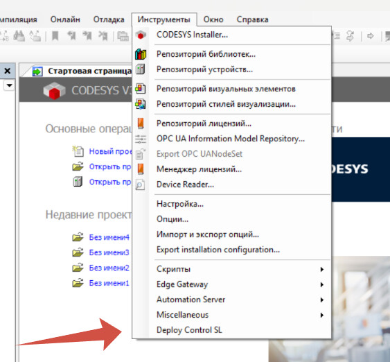

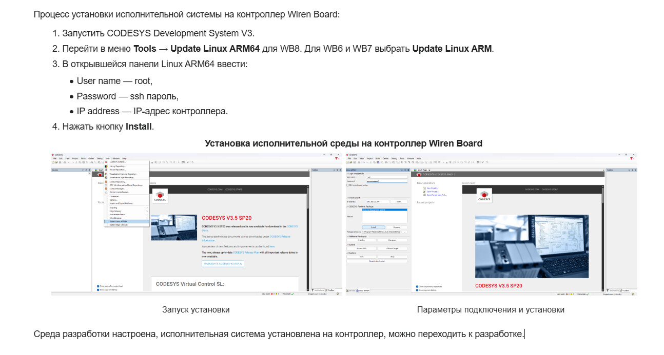

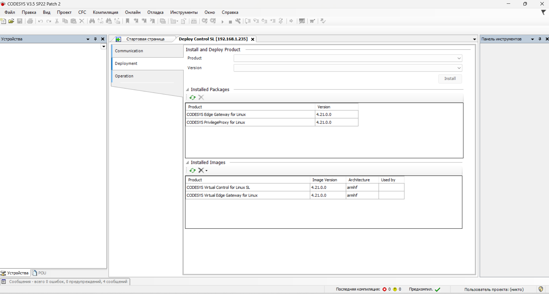

Здравствуйте. Помогите с установкой codesys? то что в инструкции расходится с тем что в программе, Update Linux ARM отсутствует https://wiki.wirenboard.com/wiki/CODESYS\!Снимок экрана 2026-07-02 173640|690x492
Пункт 3 из раздела “Установка” выполнен?
Я не могу выполнить пункт 2 так как Update Linux ARM отсутствует, скрин в посте

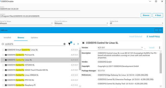

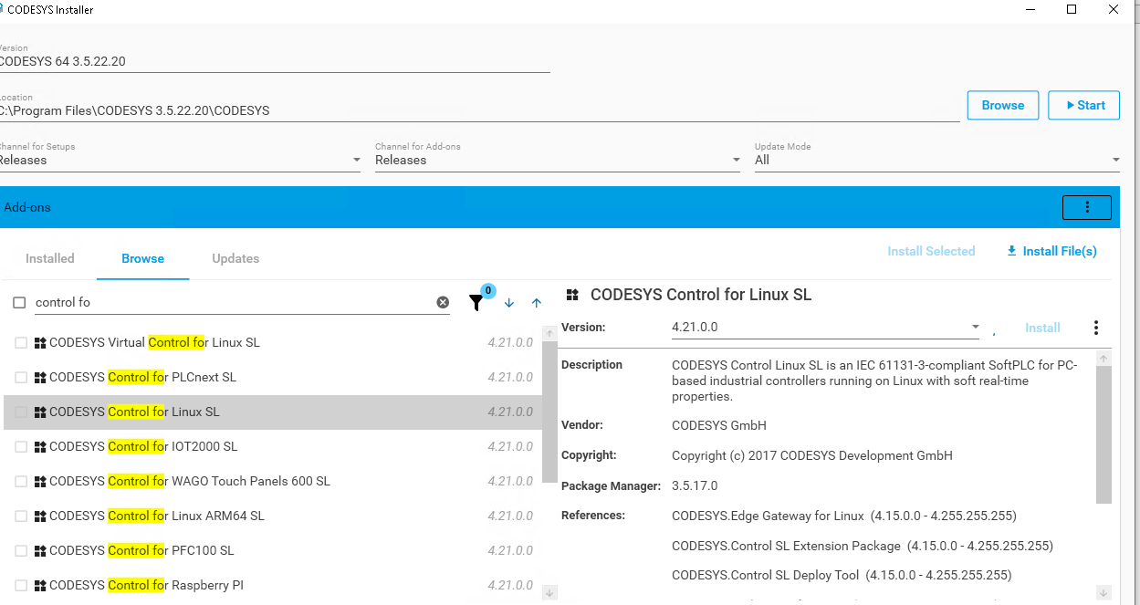

Выбираю нужное:

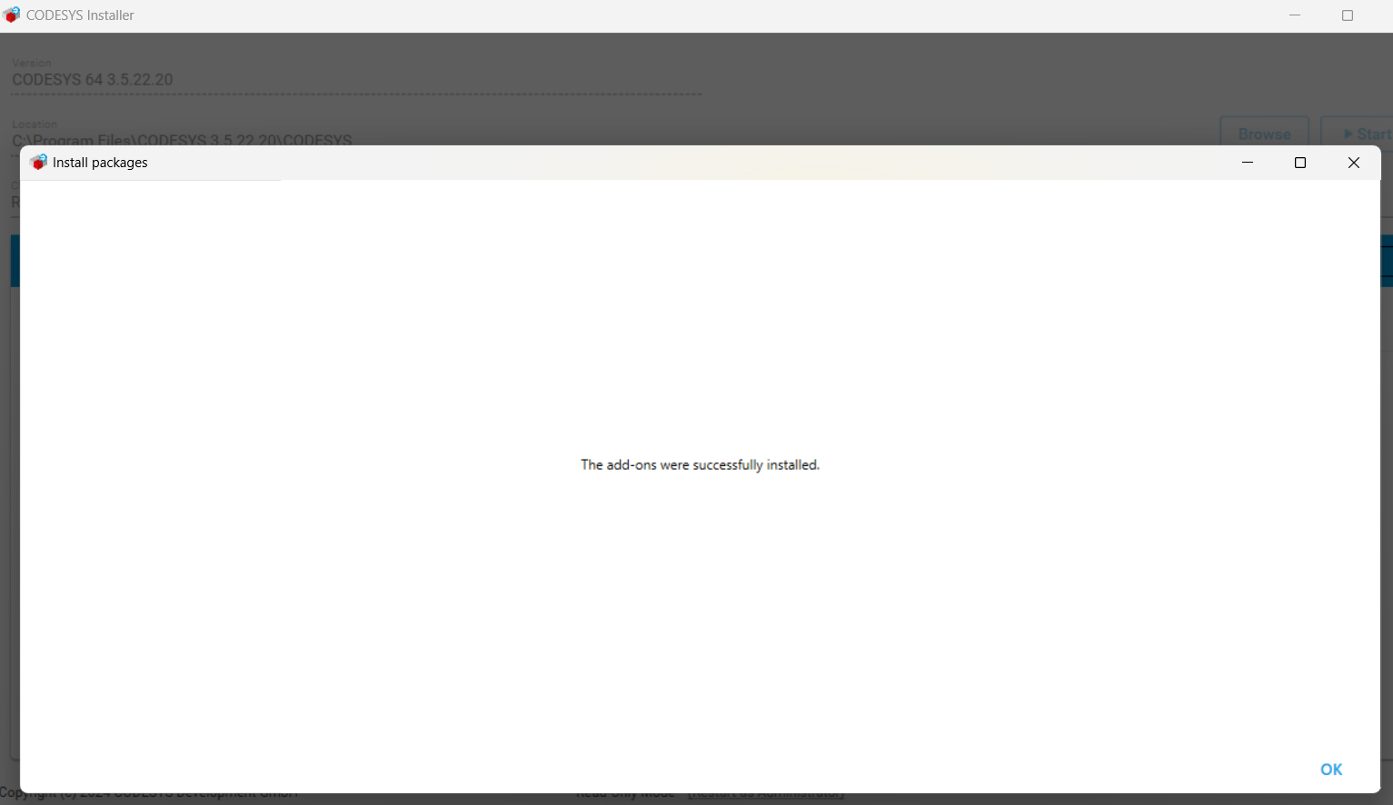

Инсталлирую:

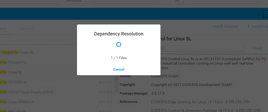

И зависимости тоже:
Иэто тоже:
Все установлено:

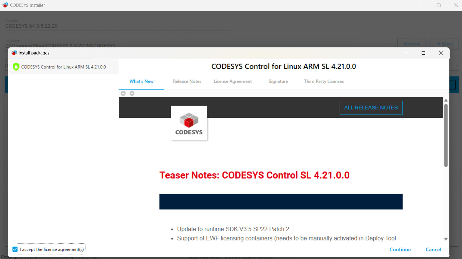

Выбираю, как в инструкции
Получаю:
Специально выкачал-поставил такую же как у вас версию.
Добавляю зависимости:

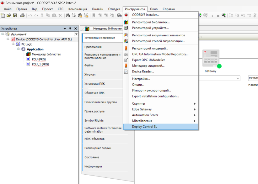

Открываю
Ну и можно развернуть:

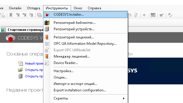

Дополнил документацию. В актуальных версиях Codesys теперь так.

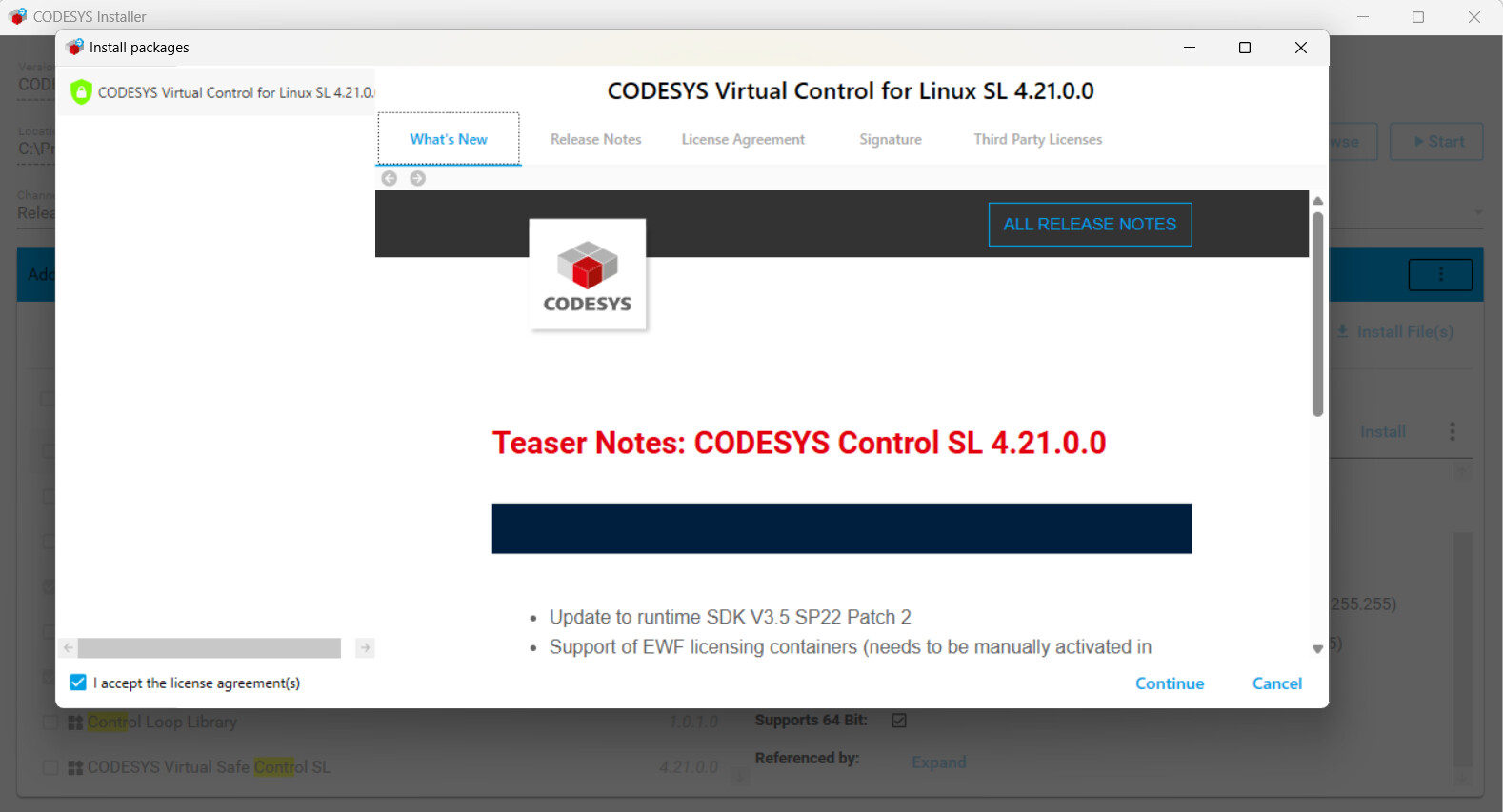

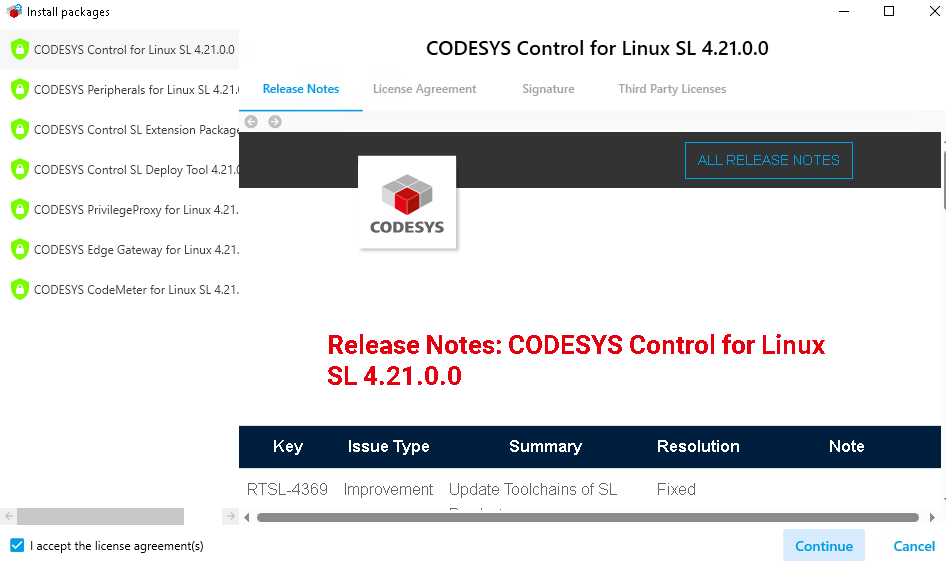

Почему у меня в установку попадает 1 пакет а не 7 как у вас?
Я не могу точно ответить, к сожалению.
Моих знаний недостаточно для диагностики установки. Я проверил нашу документацию, исправив ее в части касающейся наименований пунктов.
