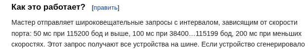

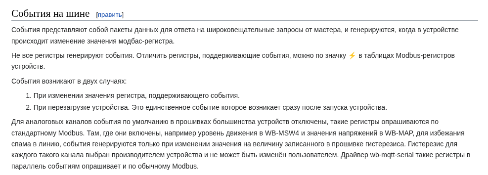

То есть - постоянную нагрузку можно получить или опросом шин по классическому modbus или если используется быстрый - то нагрузка будет минимальной если событий не происходит. Если они есть - то от их количества.

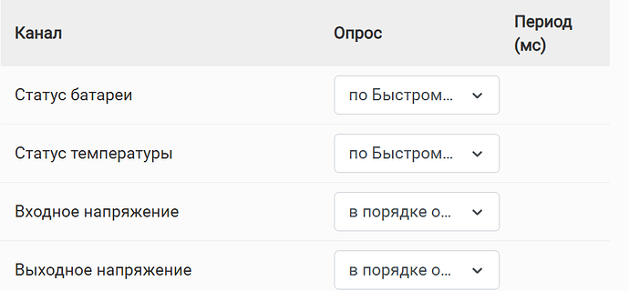

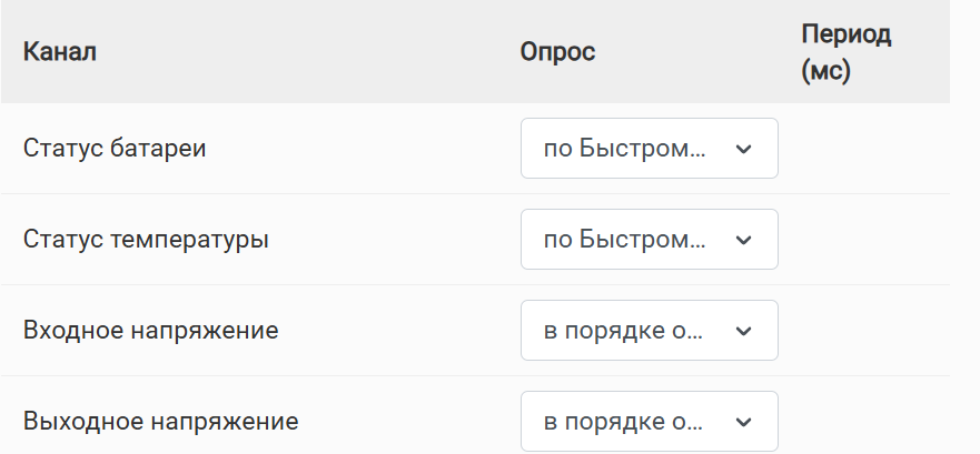

Быстрый modbus возможен на скоростях отличных от 115200? Может и на 9600 работать? Есть ли способ проверить или устройства от wirenboard работают на быстром по -умолчанию и управление этим параметром недоступно пользователю?.Вопрос связан с тем что где-то в параметрах шаблона устройства есть чтение по быстрому а где-то в порядке очереди, например UPS v3

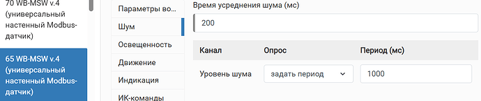

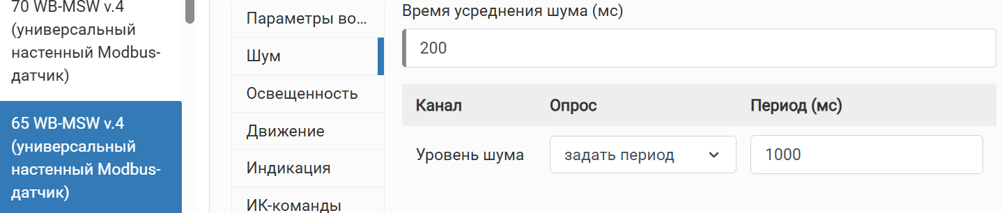

И еще момент, пытаясь снизить частоту поступления данных, например для датчика шума, это правильный путь перейти на увеличиный интервал опроса параметра шиной? Или тут иной смысл?

Доступно, но редактированием шаблона.
Да, в той же статье описано:
Драйвер будет все равно утилизировать шину на 100%. Очередь запросов динамическая и регистры (остальные) просто будут опрашиваться чаще.
Да, смысл - чтобы регистр опросился не реже чем указано.
