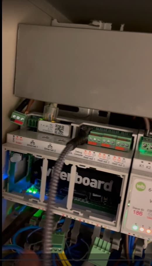

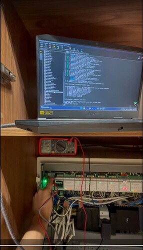

Головное устройство циклично перезагружается, примерное время работы - 2мин. SN: AJUZRQIT, HW: 7.4.4F/2GC. Прикрепляю фото замеров напряжения на блоке питания, логи системы, которые успеваю считать и логи снятые с Debug порта. Также есть полное видео на домашнем сервере, ссылка безвредная и не содержит вирусов. Фото -1- -отключено все что может быть подключено из периферийных устройств. Фото -2- -момент когда срабатывает wathdog таймер и контроллер перезагружается.

Судя по логу
[EC] Watchdog is timed out, reset power.
Срабатывает Watchdog. Аппаратный.
Советую, для проверки отключить его и обновить прошивку EC.

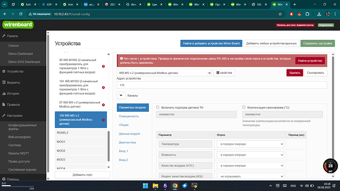

подскажите в каком файле хранятся настройки списка устройств(модулей)
Не совсем понятно. Который модулей?
Для устройств работающих по Modbus - конфиг расположен в /etc/wb-mqtt-serial.conf
