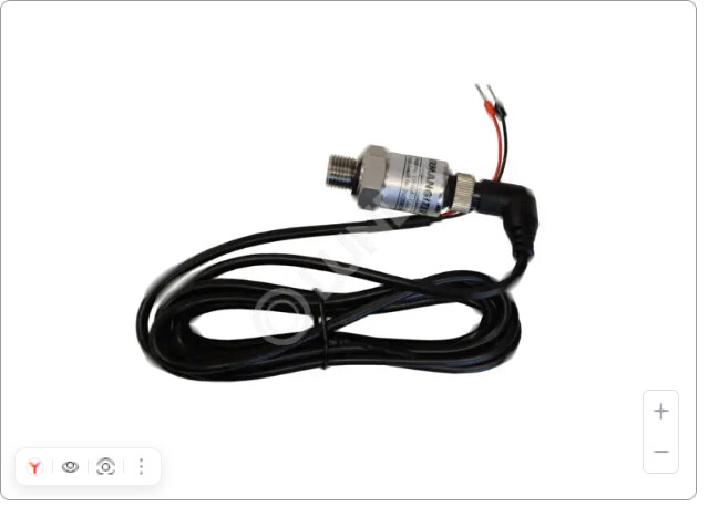

Датчик давления Ermangizer ER-G-ADT-0,6 (0-6 бар, 4-20 мA, G 1/4") куда можно подключить датчик давления чтобы видеть давление в контуре отопления 2 провода
WB-MAI2-mini / СС v.3 или WB-M1W2 v.3 может подойти ?

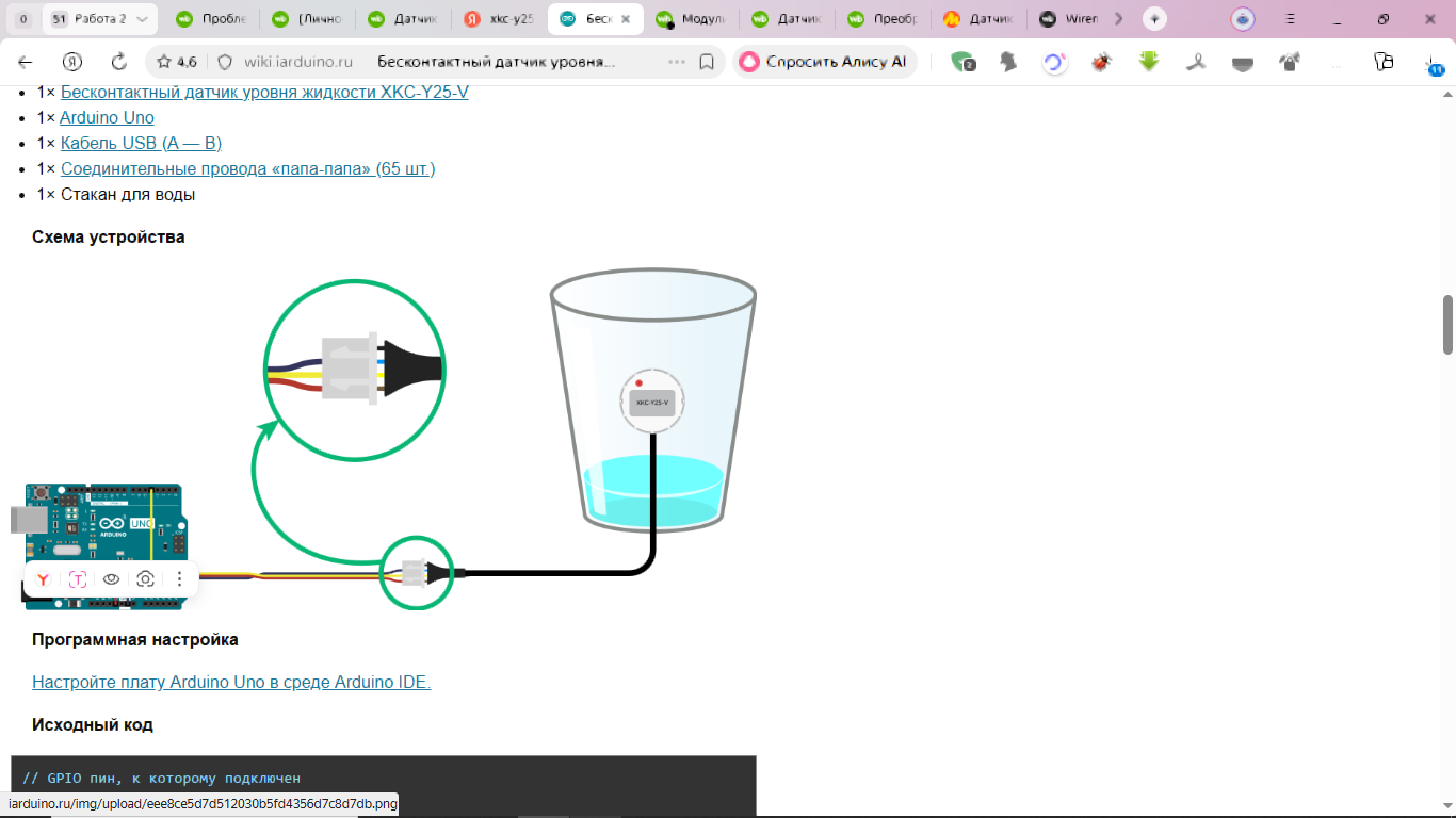

А также датчик уровня жидкости 5V-24v ток потребления 10мА XKC-Y25-V три контакта
VCC питания
OUT Выходной Сигнал сенсора
GND земля

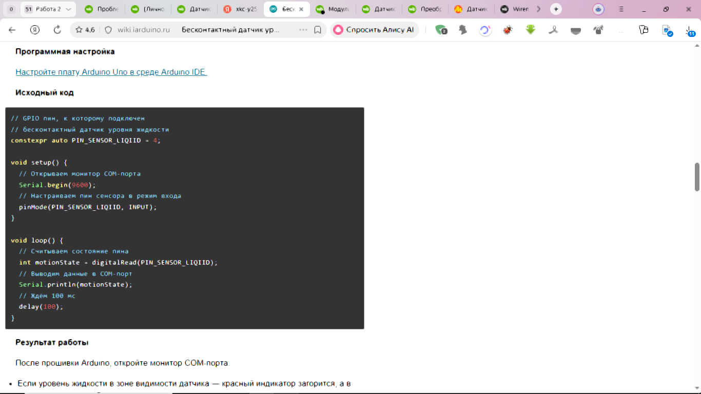

Ссылка на то как подключили к ардуино

По информации из интернета оба датчика можно подключить к WB-MAI2-mini / СС v.3 либо к WB-MAI6.
Заказал, как придут отпишусь если не получиться настроить
