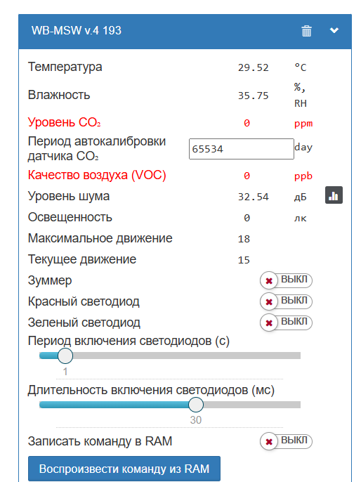

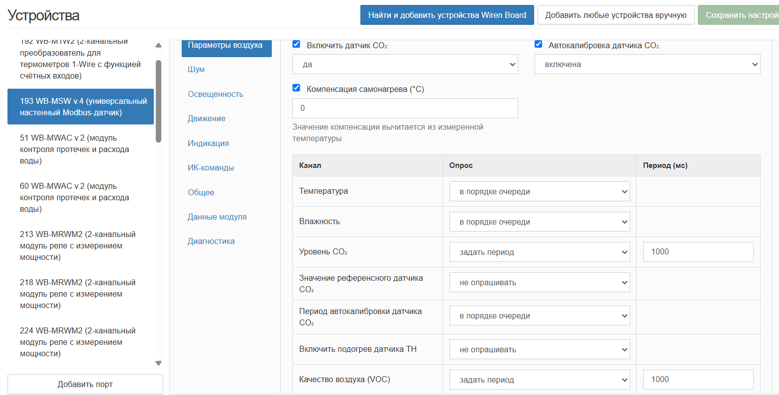

не могу получить данные по качеству воздуха и со2, горит красным, обновил и в настройках вроде активировал
Для диагностики проблемы прошу прислать:
- Архив с диагностической информацией контроллера.
Инструкция по созданию архива приведена в документации. - Серийный номер устройства.
- Фото платы датчика — желательно с обеих сторон и с читаемыми надписями.
