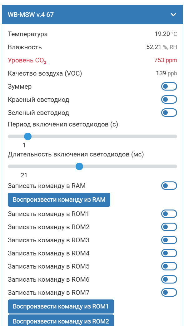

Wb-msw v4 отключен датчик СО
Отсутствуют показания СО в датчике msw v4

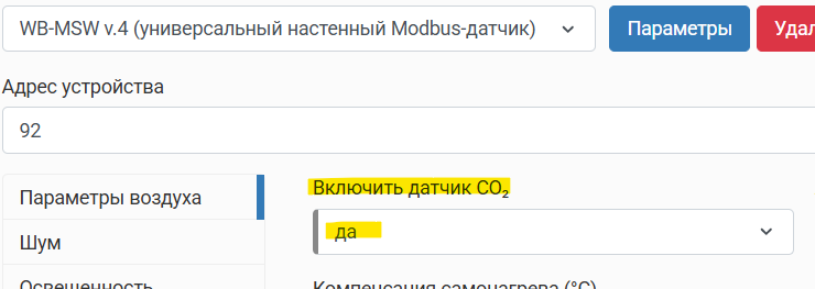

Подскажите, пожалуйста, в настройках включен датчик СО2? Или он работал ранее и перестал?
Также подскажите серийный номер устройства
Раньше датчик работал, потом был убран в ящик и пол года пролежал без дела.
Номер 254742

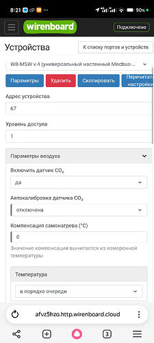

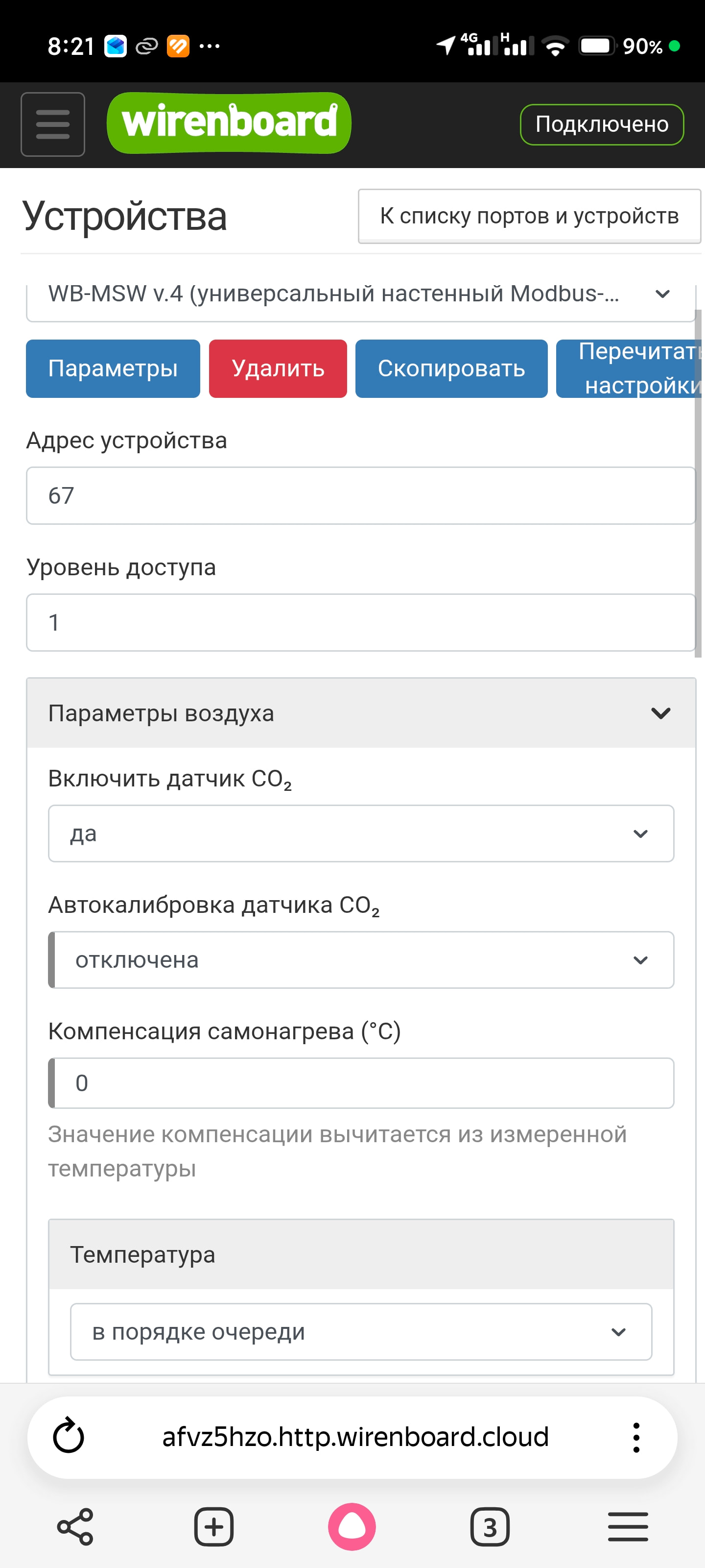

Так же заметил что если включить автонастройку, сохранить изменения а затем нажать на кнопку перечитать параметры значение автонастройки сбрасывается на отключенное.
(563,7 КБ)
Попробуйте в настройках отключить период автокалибровки датчика СО2.

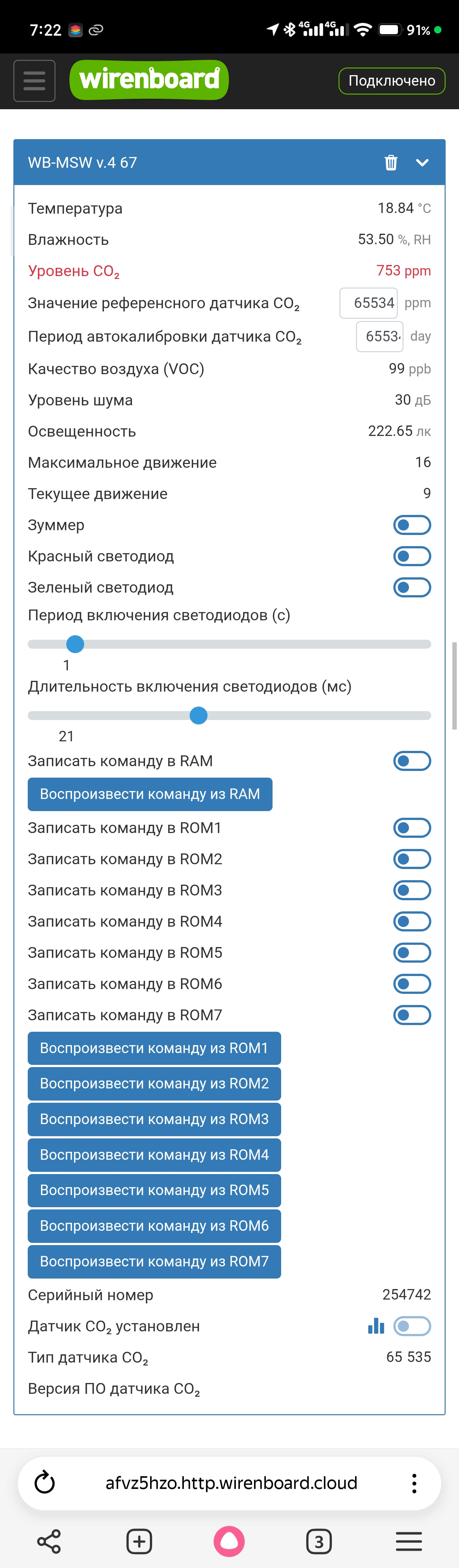

Судя по логам, возможно, шина перегружается и датчик не отображается.
Отключил, не помогло.

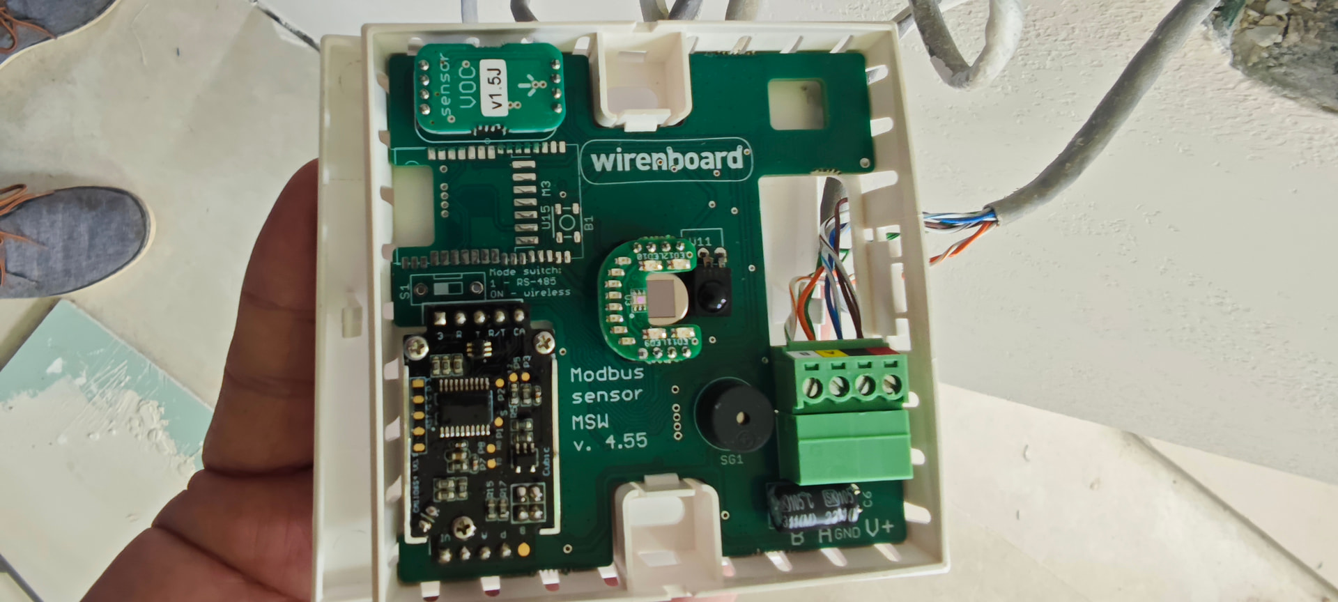

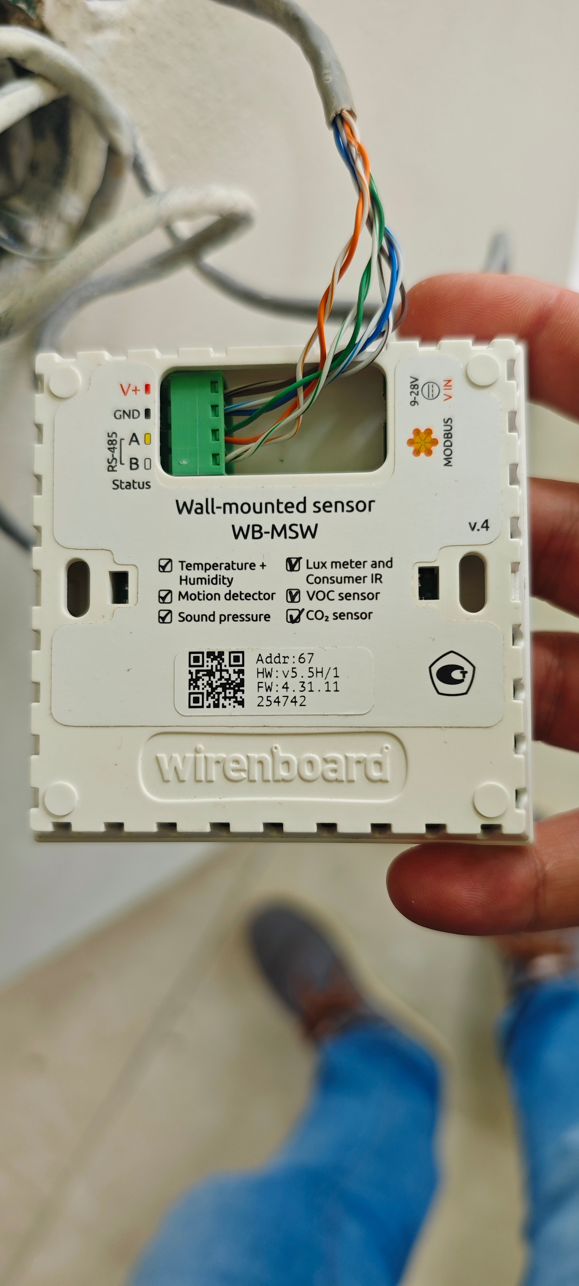

Заметил что “Тип датчика CO2” = 65535, что прибор физически не видит этот датчик. У вас в комплектации точно шел датчик СО2? Можете сфотографировать заднюю панель устройства?
Вопрос снят, модуль CO был частично вынут
