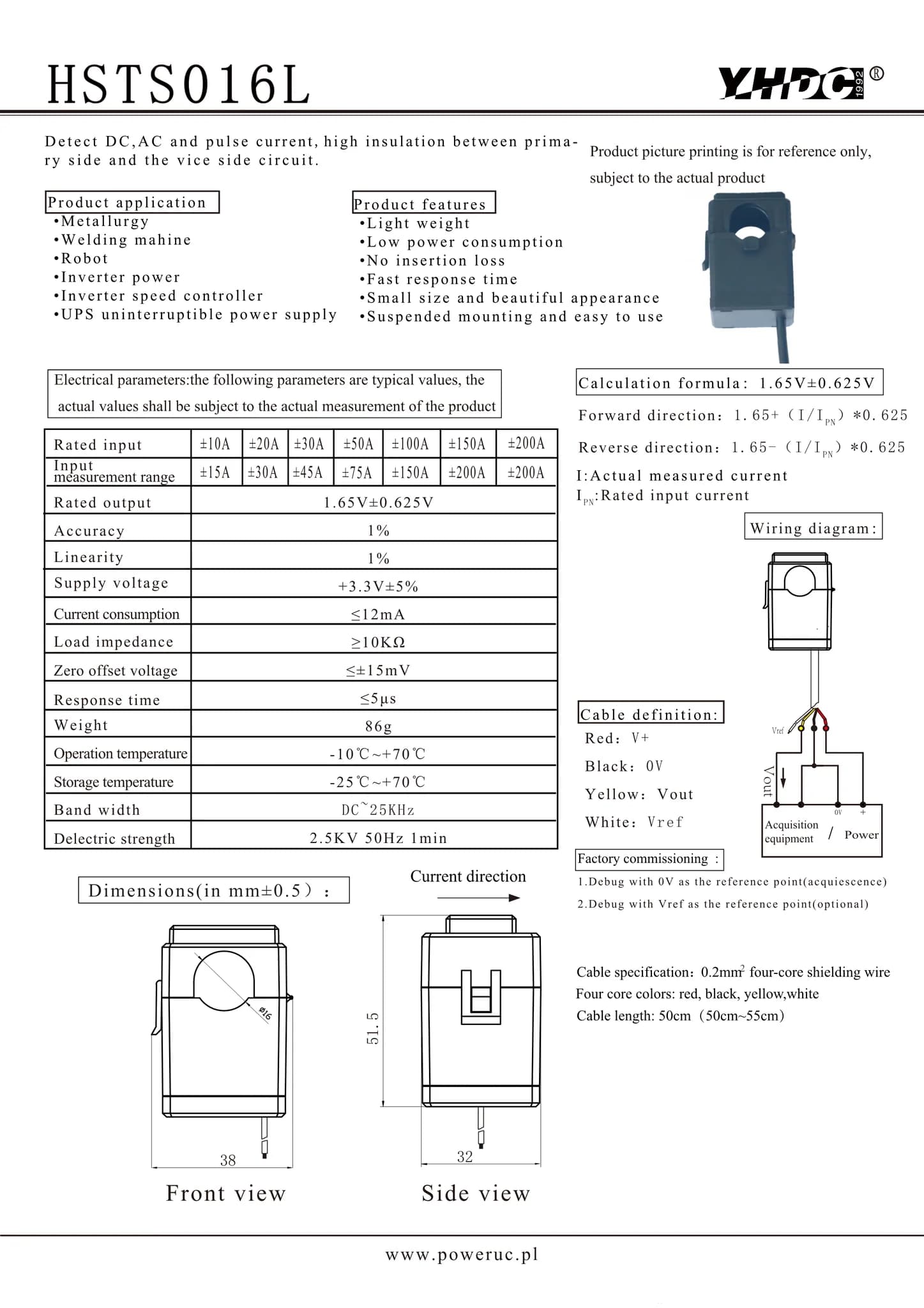

Для автоматизации кухонной вытяжки при включении индукционной плиты (подключена на одну фазу), нужно снимать показания потребления этой самой плиты минимальными средствами. Ставить для этого целый электросчётчик не хочется, потому нашёл у вас датчик HSTS016L, который можно завести на порты А1-А4 контроллера WB7.
В описании датчика HSTS016L на вашем сайте указано, что предназначен для измерения постоянного тока, но в даташите производителя упоминается так же переменный ток.
Собственно, вопрос: был ли опыт навешивания HSTS016L на линию переменного тока?
Сразу оговорюсь, датчик нужен исключительно как показометр, что бы детектить включение большой нагрузки в виде конфорки. Точных показаний не требуется.
Мы не ставили таким образом. Переменное напряжение со средней точкой в 2,5В теоретически будет детектироваться разными значениями, в зависимости от того в какой момент происходит измерение. Но - не пробовали. Входы ADC контроллера предназначены для измерения постоянного напряжения.
