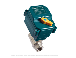

Еще вопрос насчет шаровых кранов, какие подойдут для модуля WirenBoard?

Как правило используют такие:
Они считаются надежными. Но подключить можно любый из тех у которых открытие-закрытие происходит при подаче питания на разные контакты.
