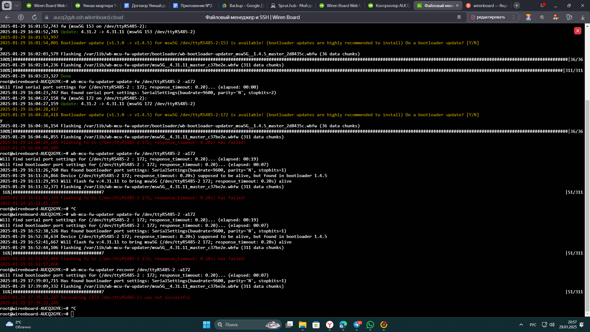

В чате подсказали, что подобная проблема была на старых версиях прошивки. Из консоли начал обновлять каждый датчик по очереди командой wb-mcu-fw-updater update-fw /dev/ttyRS485-1 -a70. Один датчик (153) обновился.
Начал обновлять следующий (172), он обновиться не смог и вылетела ошибка.
Повторное обновление результата не принесло.
В устройствах WB датчик красный, “нет связи с устройством”.
Воспользуйтесь данной статьёй для восстановления работы устройства.

Один датчик остался в режиме загрузчика, починили
Все датчики обновили до последней версии, проблема ушла
