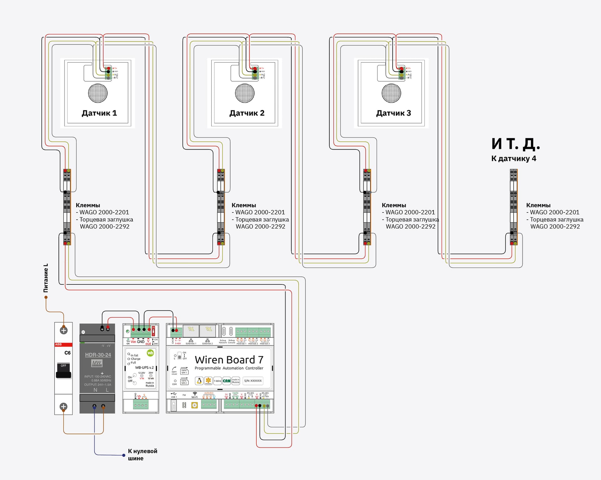

Подключаю периферию (датчики WB-MSW v.4 и преобразователи WB-M1W2 v.3 с датчиками температуры) к контроллеру WB7.0.4 согласно схеме

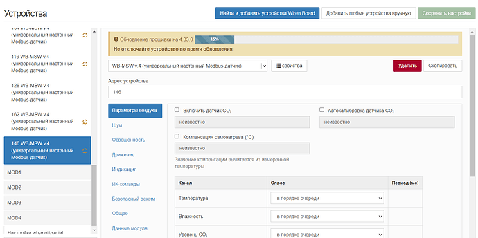

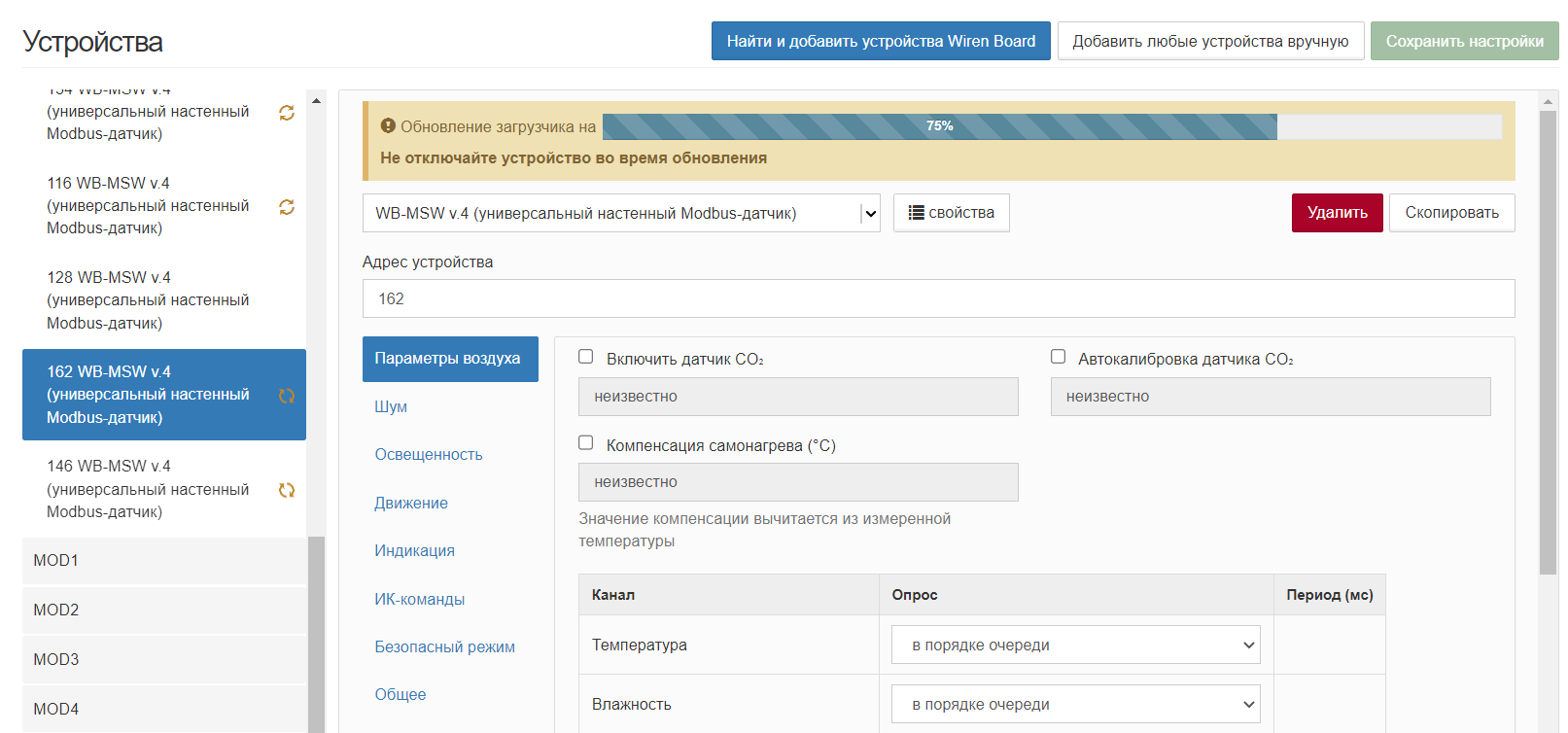

Контроллер через web-модуль "Найти и добавить устройства Wiren Board обнаружил подключенные датчики и предложил их обновить. Я согласился. И со вчерашнего вечера статус обновления не изменился. Прилагаю скриншоты:

Прошивку, вроде, восстановил, датчики подключились и работают, однако, сразу после подключения страницы настройки обоих устройств перешли в состоянии как на скриншотах выше, с тем же уровнем шкалы.
