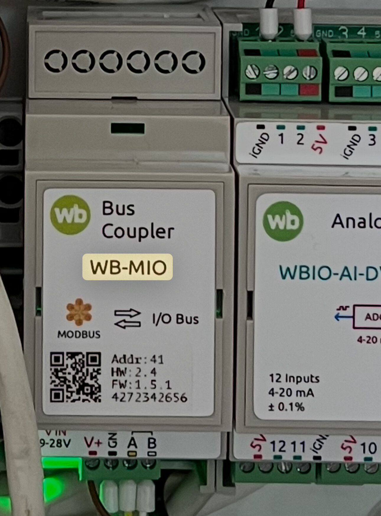

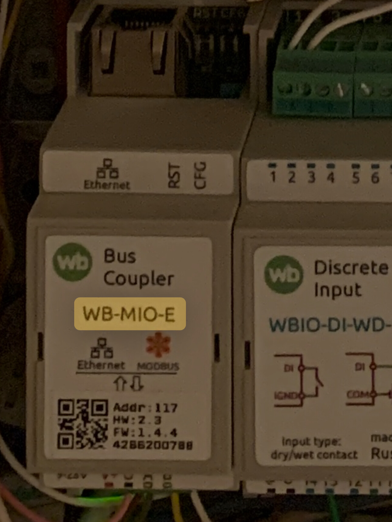

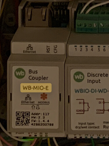

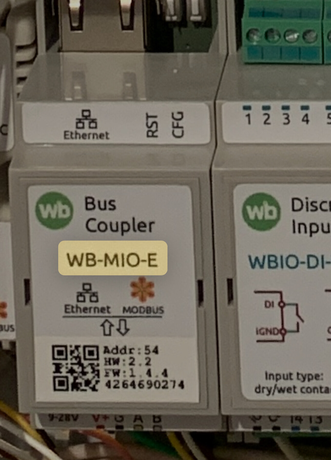

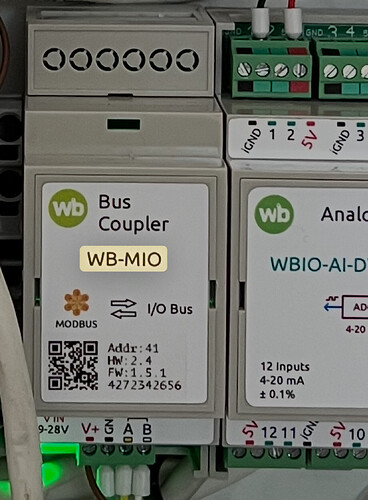

Здравствуйте. Эта ошибка обычно значит, что пользователь пытается обновить старое устройство и в нём нет загрузчика. Обычно это устройства до 2019 года выпуска. Напишите, пожалуйста, серийный номер устройства и приложите фотографию.
Вот номера, фото.
4267661547
4266185989
4266461261
4264690274
4266200788
4272342656
Устройства, выпущенные с версиями прошивки начиная с v.1.5.0 стали поддерживать загрузчик.
4267661547 и 4272342656 по данной логике должны его иметь. Проверьте командой:
wb-mcu-fw-flasher -d /dev/<порт> -a<адрес> --get-device-info
Остальные преобразователи из вашего списка имеют более ранние версии.
